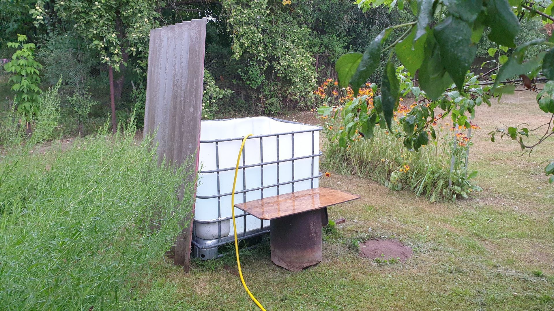

Я тоже сделал стационарный полок
И микробассейн)

potapov sergey4 писал(а): Я тоже сделал стационарный полок
И микробассейн)
Про полок-супер, а вот по второму, немного своего мнения- доводилось на одной из встреч форумчан, в такой же заныривать :shock: , ещё тогда посетила мысль, если его прикопать в землю, в уровень с ней, ну или +- нужной высоты от земли, то удобство использования в разы больше станет! Или мне, не имеющему пока своего участка, не видна какая-то изнанка вопроса?
И микробассейн)
Сливать как будете заглубленный ?

syslog писал(а): Сливать как будете заглубленный ?
Любой насос "малыш". А здесь надо врезать снизу кран сливной. Ну или как сливают бензин, правда если лёгких хватит. :lol:
P.S. У меня пока единственный и безоговорочный лидер по водным процедурам это колодец и вёдра. Правда вёдра поменял на 20 литровые. Сегодня жена меня напарила, вышел, и с таким удовольствием вылил на себя 2 ведра таких. Температура -1-2, ляпота. А в кубе этом уже льдины бы плавали.
