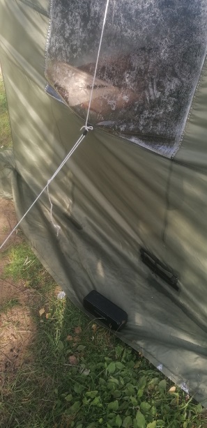

и так отзыв о палатке с печью:
печь все отлично, выдает нужные кондиции, единственно установка турболизатора в дымоход бака обязательно, иначе огонь с трубы идет)
печь себя показала на отлично зимой поддувало не закрывается, расход пачка брикетов на 1,5 часа работы, без накидного тента прокачивает палатку, но если один паришься и дверь часто не открывается/закрывается. если будет 2 и более человек, то накидной тент обязательно. в однослойной палатке с полом из пенополистирола сидя на 35см полоке ноги на земле вообще не мерзнут. за счет толстой нержи, она практически не нагревается до красна, прогрев идет в основном паром и кондиции получаются очень влажные. крыршку пришлось уплотнять огнеупорной тканью.
с палаткой оказалось сложнее, каркас надежный, питерские ветра держит на ура, а вот водостойкость подкачала. дело в том, что эта печь дает много пара и когда только поставил палатку, она сухая, печь выходит на режим и просто валит с ног, сидеть не возможно. затем палатка начинает промокать и пропускать через ткань влагу и происходит сильная просадка по температуре, дело в том что мокрая ткань снаружи начинает сильно захолаживаться за счет испарения воды. Это как на руку налить воды и подуть, почувствуем холод, за счет испарения воды, так как частицы воды с большей энергией отсоединяются и улетают. чтож не выкидывать же палатку. гуглим пропитка своими руками.
в итоге пропитываю всю палатку изнутри полиуретановым герметиком разведенным с обезжиривателем (почему то только обезжириватель растворил герметик) и о чудо, ткань становится как резиновая и не промокает!
тестим, теперь такого нет, час парюсь , температура не просаживается вся палатка внутри в водяном конденсате.
о накидном тенте, предбанник 2мх1,5м это кайф, то что нужно двое и столик вообще по кайфу) как дома) если же втроем чуть менее комфортно.
подвеска на молниях, круто удобно, но до минусовой температуры, а если зимой еще дождь в мороз пошел, то пипец, замучаешься разбирать. а вот подвеска на крючках это круто! это я хотел бы изменить в своей палатке.
пропитка полиуретановым герметиком, нашел только белый, в идеале прозрачный нужен

швы плохо пропитал, но юбка держит воду внизу видно.
