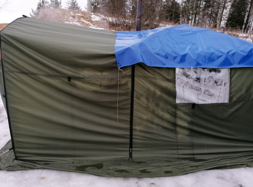

и так отзыв о палатке с печью:

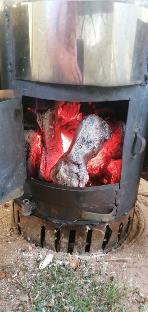

печь все отлично, выдает нужные кондиции, единственно установка турболизатора в дымоход бака обязательно, иначе огонь с трубы идет)
печь себя показала на отлично зимой поддувало не закрывается, расход пачка брикетов на 1,5 часа работы, без накидного тента прокачивает палатку, но если один паришься и дверь часто не открывается/закрывается. если будет 2 и более человек, то накидной тент обязательно. в однослойной палатке с полом из пенополистирола сидя на 35см полоке ноги на земле вообще не мерзнут. за счет толстой нержи, она практически не нагревается до красна, прогрев идет в основном паром и кондиции получаются очень влажные. крыршку пришлось уплотнять огнеупорной тканью.
с палаткой оказалось сложнее, каркас надежный, питерские ветра держит на ура, а вот водостойкость подкачала. дело в том, что эта печь дает много пара и когда только поставил палатку, она сухая, печь выходит на режим и просто валит с ног, сидеть не возможно. затем палатка начинает промокать и пропускать через ткань влагу и происходит сильная просадка по температуре, дело в том что мокрая ткань снаружи начинает сильно захолаживаться за счет испарения воды. Это как на руку налить воды и подуть, почувствуем холод, за счет испарения воды, так как частицы воды с большей энергией отсоединяются и улетают. чтож не выкидывать же палатку. гуглим пропитка своими руками.
в итоге пропитываю всю палатку изнутри полиуретановым герметиком разведенным с обезжиривателем (почему то только обезжириватель растворил герметик) и о чудо, ткань становится как резиновая и не промокает!
тестим, теперь такого нет, час парюсь , температура не просаживается вся палатка внутри в водяном конденсате.
о накидном тенте, предбанник 2мх1,5м это кайф, то что нужно двое и столик вообще по кайфу) как дома) если же втроем чуть менее комфортно.
подвеска на молниях, круто удобно, но до минусовой температуры, а если зимой еще дождь в мороз пошел, то пипец, замучаешься разбирать. а вот подвеска на крючках это круто! это я хотел бы изменить в своей палатке.
пропитка полиуретановым герметиком, нашел только белый, в идеале прозрачный нужен
платка с изн
платка с изн
можно заметить что первый сегмент красный, а боковые стенки нет

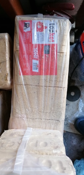

вот сегодня например парился, температура воздуха 11градусов, солнечная погода. за два часа ушло 8 брикетов (самых дешевых TOPket, опилки сосны, 80р пачка), 8-9 литров воды испарила печь, поддувало открывалось лишь при растопке, после выхода на режим закрыл и не открывал. температура все время держалась около 80 градусов на уровне 150см от пола в дальнем углу , влажность 50%.

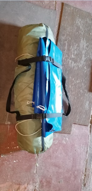

мой комплект. слева на право:<br />1 стол складной<br />2 полок<br />3 сумка с дровами топором и лопатой <br />4 палатка <br />5 сумка с банной утварью, тазик, ведро, шапочка, шлепки, аромомасла , розжиг, подставка под голову<br />6 кресло<br />7 печь
1 стол складной
2 полок
4 палатка
6 кресло
7 печь

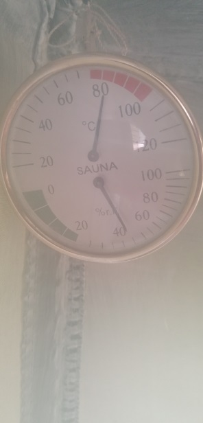

Венечки, в углу весит градусник

уже прогоревшие
уже прогоревшие
дешманские брикеты
дешманские брикеты
