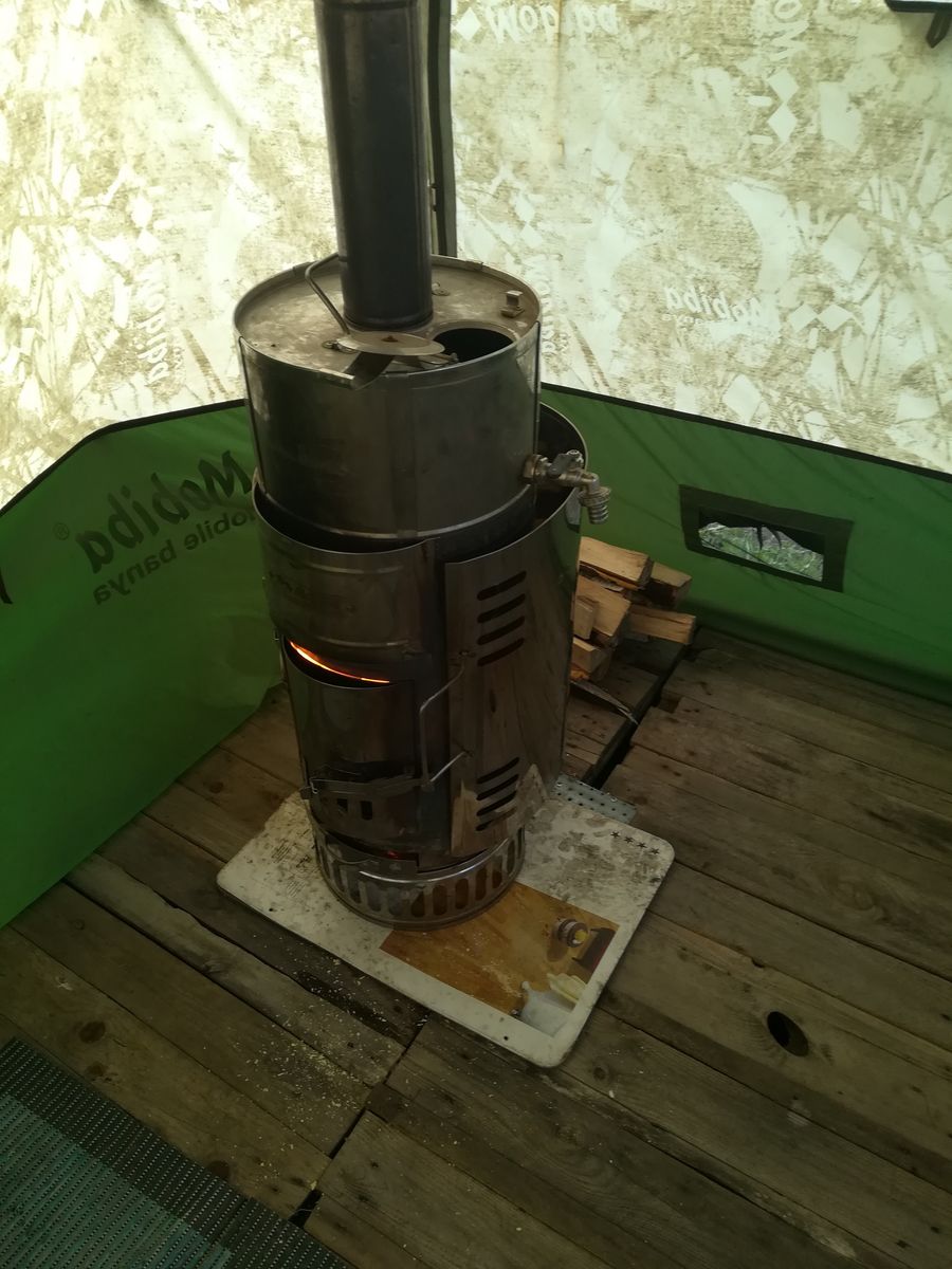

Pavel_77_ писал(а):Радость от самодельного подиума длилась год. Каркас из 50-й доски, сверху обрешётка из 25 доски через 20см., потом плита ОСП и утеплитель. Влага убила ОСП, при очередном парении ничего не предвещало беды, продавил пол пяткой в двух местах. Возможно, если бы не клал утеплитель, такого бы не произошло, но дышать клеем не хотелось. Да и зимой он не лишний. Подумываю застелить вместо ОСП вагонкой, но мне кажется, эффект будет тот же, максимум через два года. Или утеплитель не стелить.
У меня подиум "висит" на высоте 55см от земли, под ним гуляют куры и свищет ветер. Это просто доска 50ка на такой же 50-ке на ребро. 3 года без проблем.
Пол теплый без всякого утеплителя. На зиму опускаю по периметру юбку из Оксфорда, снегом присыпаю. Летом всегда продувает ветер. Пар создает избыточное давление в объеме парной и опускается к полу, нагревая его. Правда, у меня там в бане Скоропарка-2012, но уверен, что с Паробомбой будет не хуже.

У меня сейчас просто из 12 поддонов, скрепленных вместе, стоят просто на земле второй год. Щели между досками забиты рейкой из тех же поддонов. Первый год поверх был пенофол фольгой вверх - не понравилось, что начал сыпаться серебрянкой, содрал его, и сейчас просто на досках ставлю.
Во всех стратегических местах установлены колышки с крючками и кольцами, так что развертывание хоть МБ-10, хоть МБ-15 занимает минут 5. Вжикнул молниями и пробежался вокруг, прищелкивая карабины растяжек к кольцам.

Batman писал(а):Первый год поверх был пенофол фольгой вверх - не понравилось, что начал сыпаться серебрянкой, содрал его, и сейчас просто на досках ставлю.
Второй год уже пенофол уложен серебрянкой вниз. Советую. Зато зимой можно спокойно сесть на пол и будет тепло.

Привет) Посмотри тут , вот сейчас все тоже самое, только голые доски :)
Сообщения: 2607
Благодарил (а): 7122 раза
Поблагодарили: 4973 раза
Re: МБ-15. Опыт стационарного использования
Во, еще нашел.
В холодное время года все же нужно будет чем либо утеплить, возможно действительно пенофолом фольгой вниз.
Зато сейчас красота - нет проблем ни с приточкой, ни с отведением воды :)
Поверх ПС-750 свернутый и притянутый багажными стяжками ПУ-22/10, на полу у входа какой-то силиконовый коврик из ванной :D

Всё ИМХО. Какая 50-я доска. Баня и капитальный пол, это две вещи не совместимые.
Самый бесплатный материал, это набрать поддонов, если не ошибаюсь 220*220 см. Чаще всего бывают меньшего размера. Одни уложить, а из вторых выбить доски и прибить на место недостающих. Я поддоны набираю на местном рынке. Они не знают куда их девать. Хотя, местные таджики пытались впарить за 300 руб/поддон. Мне, бесплатный материал, продать. :lol:
P.S. А, и ещё вот что, под поддонами идёт проветривания, значит высыхает и меньше гниёт. Ведь в капитальных банях доски пола гниют не от того что часто ходят в баню, а потому что плохо организованно проветривание. Ну есть и другие факторы, но это не наш случай.
