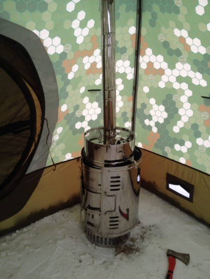

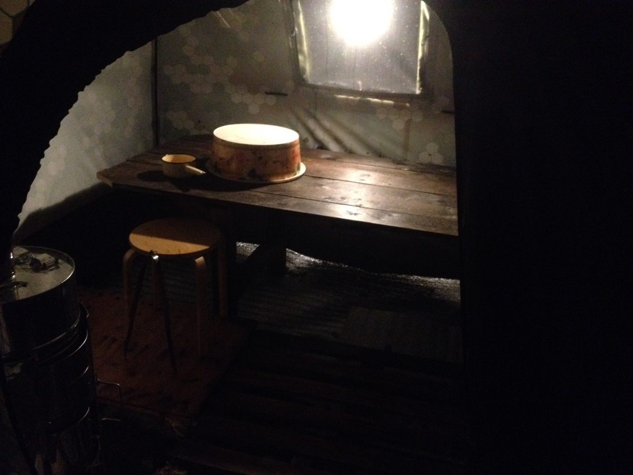

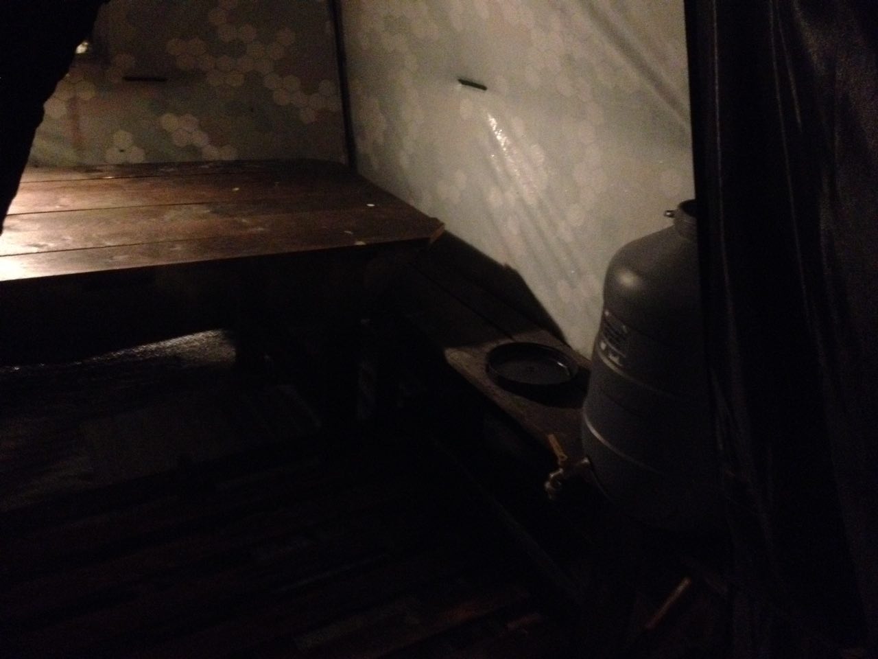

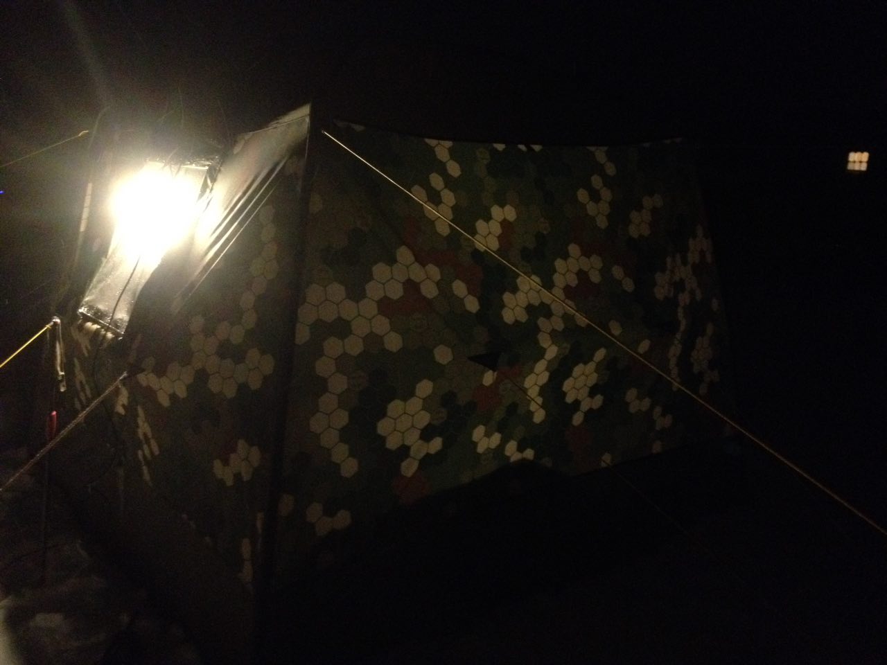

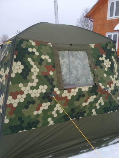

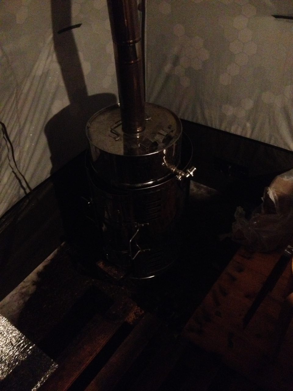

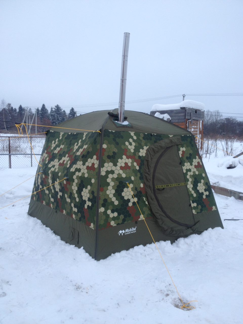

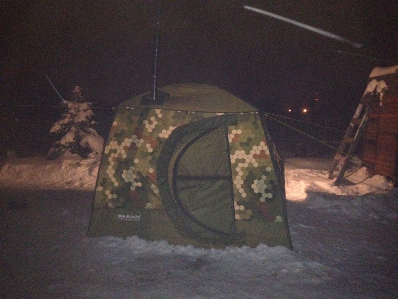

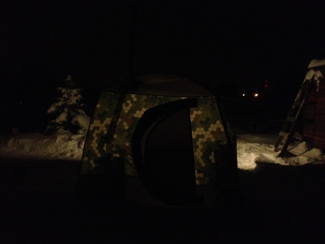

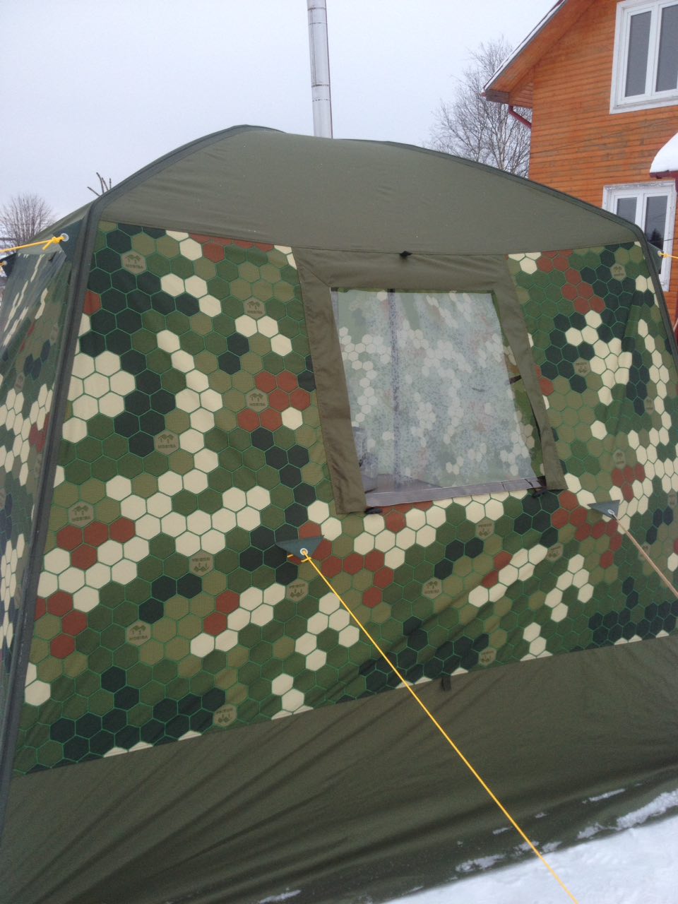

Всем доброго вечера! Два дня подряд я и вся моя семья тестировали сие замечательное изделие (МБ-15) с Паробомбой. Сразу извиняюсь за качество фото, потому как я постиг дзен и отвлекаться на зеркалку было лень (позже обязательно исправлюсь :D ).
Начнем с того, что покупка была согласована с женой и остальные члены семьи о ней не знали. И вот наступил день субботы, который я очень почитаю и всеми возможными и невозможным способами освобождаю его каждый раз от любого вида работы ради бани. Первым делом на свет была извлечена печь. По совету производителя я на открытом воздухе произвел обжиг в течении полутора часов. Рекомендую не пренебрегать данной процедурой, потому что во время этой топки действительно слышался запах горящего масла. Разумеется, услышав звук работающего пароперегревателя, я не смог удержаться от того, чтобы поставить под струю пара веточку, которая за 15 секунд успела задымить, обуглиться и начала тлеть. После прогулки с собакой вернулся отец, увидел как я топлю улицу и задал вопрос о происходящем. Я дал сопутствующие пояснения. После чего к нам присоединился брат и начался процесс монтажа. Палатку собрали очень быстро. Неспешно закрепили все ветровые растяжки, потому что решено было оставить баню для постоянного использования. Зная о прочности каркаса, проблему сохранения статуса недвижимого имущества в случае сильного ветра (как сейчас) решили путем закрепления 3 основных растяжек к дому, летнему душу и туалету. Все остальное закреплено на кольях. Юбка обсыпана снегом и,скорее всего, уже вмерзла в лед.
Для использования в темное время суток с внешней стороны окна была закреплена холодная светодиодная лампа.
На пол был постелен теплофол 5 мм, которого вместо 10 оплаченных метров мне завернули всего 5, на него уложены паллеты. Из садового стола был сделан большой полок 200х90х80, справа от него установлена лавка до самой двери, на которой у входа разместилась бочка для холодной воды на 60 литров, а во время парения на полке, на этой лавке комфортно размещается третий посетитель.
Пара ночных фото перед началом описания впечатлений.

Спойлер: в первый же вечер я раз 20 сказал, что это изделие стоит каждого потраченного рубля. Потому что это действительно продуманное и качественное решение для всех любителей бани. И не только для туристов, но и для тех, кто не может себе по разным причинам построить стационарную баню. Размеры парилки оптимальные, я не испытывал никакого стеснения. Для семьи - самое то. С друзьями можно комфортно париться компанией 4 человека. Если в режиме воробушков на полке - 6. Прошу учитывать мои габариты: рост 184 и вес 124.
Пар и кондиции понравились абсолютно всем! Все члены семьи отметили комфортную влажность и легкое дыхание в парной. Режимы были от 50 до 85 тепла и влажность от 80 до 35. С работой печи разобрались довольно быстро, но в первый день брикеты подвели - были опилки. На второй - березовая пыль. На улице оба дня был ощутимый ветер. В первый день температура -8, во второй -2. Как справедливо заметил Палыч, Паробомбе плевать на условности в виде объема и количества слоёв :lol: Я не загружал топку больше чем на половину и довольно легко регулировал зольником интенсивность горения. Для себя усвоил правило - печь должна светиться. Особенно при парении вениками и после проруби либо снега. Когда три взрослых мужика возвращались с улицы печь проседала, но быстро приходила в себя, а если перед выходом открыть зольник на полную, то это почти не заметно. Парогенерация - это отдельная песня. Сложно сравнить с чем-либо это паровое облако после закипания воды. Мне как парильщику было очень комфортно работать с этим паром. Веники не пересыхают, пар легкий и его много. Мама и жена очень довольны, отец и брат - тоже. Сравнивая с банями в которых был однозначно заявляю, что моя лучше всех в которых стоят металлические печи. Кирпичная печь с закрытой каменкой прямого нагрева - это другая весовая категория, но легкость пара сопоставима, стабильность кондиций- нет.
Отдельно стоит остановиться на особенностях одного слоя - это обильный конденсат(в гермоклапане двери нашел сливное отверстие для него в нижней части). Он не раздражает и не мешает, но крадет влажность. С двумя слоями сделать хаммам будет легко, как и нагнать жести. Кстати, 85 градусов при 35 влажности - это предел комфортного парения вениками для меня. Хороший, крепкий жар.
Хочу выразить искреннюю признательность Алексею Александровичу и всему коллективу Мобибы за Ваш труд! Благодаря Вам, меньше чем за 40 тысяч, я смог осуществить давнюю мечту о собственной бане, которая выдает великолепные кондиции!

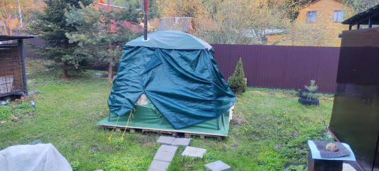

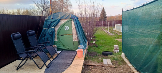

АлексейАлександрович писал(а):Руслан! Только не забывайте, что надо будет над палаткой навес построить, который возьмет нагрузку снега на себя и защитит ткань от ультрафиолета. Вот так просто оставить палатку под открытым небом, когда есть опасность интенсивных влажных снегопадов - чревато. Куб мокрого снега тонну весит. Надо быть рядом, чтобы снег с крыши чистить. Либо побыстрее навес на четырех столбах над палаткой соорудить.
Жена постоянно дома. Планирую сделать навес, пол выложим пеноплексом, по нему - настил из сплоченных паллетов. Дымоход в уличной части утеплю, дабы не думать о засаживании.

На фото смотрю камушков пока нет.
Насколько чувствительно малиновая паробомба бьёт жёстким ИК излучением стоящего рядом с ней парильщика? Камнями планируете её обложить раз режим стационар?

Шутите, Алексей? )) Мы не производим печи, которые жестко бьют излучением стоящего рядом парильщика. Разве что Жига? ... Так и у нее есть специальный экран для защиты в качестве опции.
Re: МБ-15. Опыт стационарного использования
Вставлю, пожалуй, свои пять копеек. ИКИ от Паробомбы через защитный экран отсутствует, от слова совсем. Но если ноги располагать в месте разрыва экрана(район топочной дверки), то до 1м где-то однозначно чувствуется высокая температура. Но, всё же, это не ИКИ как таковое. Я так понимаю это движение той части перегретого пара, который не ушел вниз и вверх, а пошел по касательной защитного экрана.

Камни есть - 20 кг талькохлорита между топкой и защитным экраном. Производитель не рекомендует укладывать больше 15 кг во избежание деформации топки. Камни прогреваются достаточно хорошо, плюс к этому, вся неиспарившаяся вода просто проливается на землю, тем самым, образования тяжелого пара не происходит. Никакого жесткого излучения не ощущаю. Считаю, что нет смысла обкладывать мобильные печи большим количеством камней, потому что тогда она не прогреет баню.
