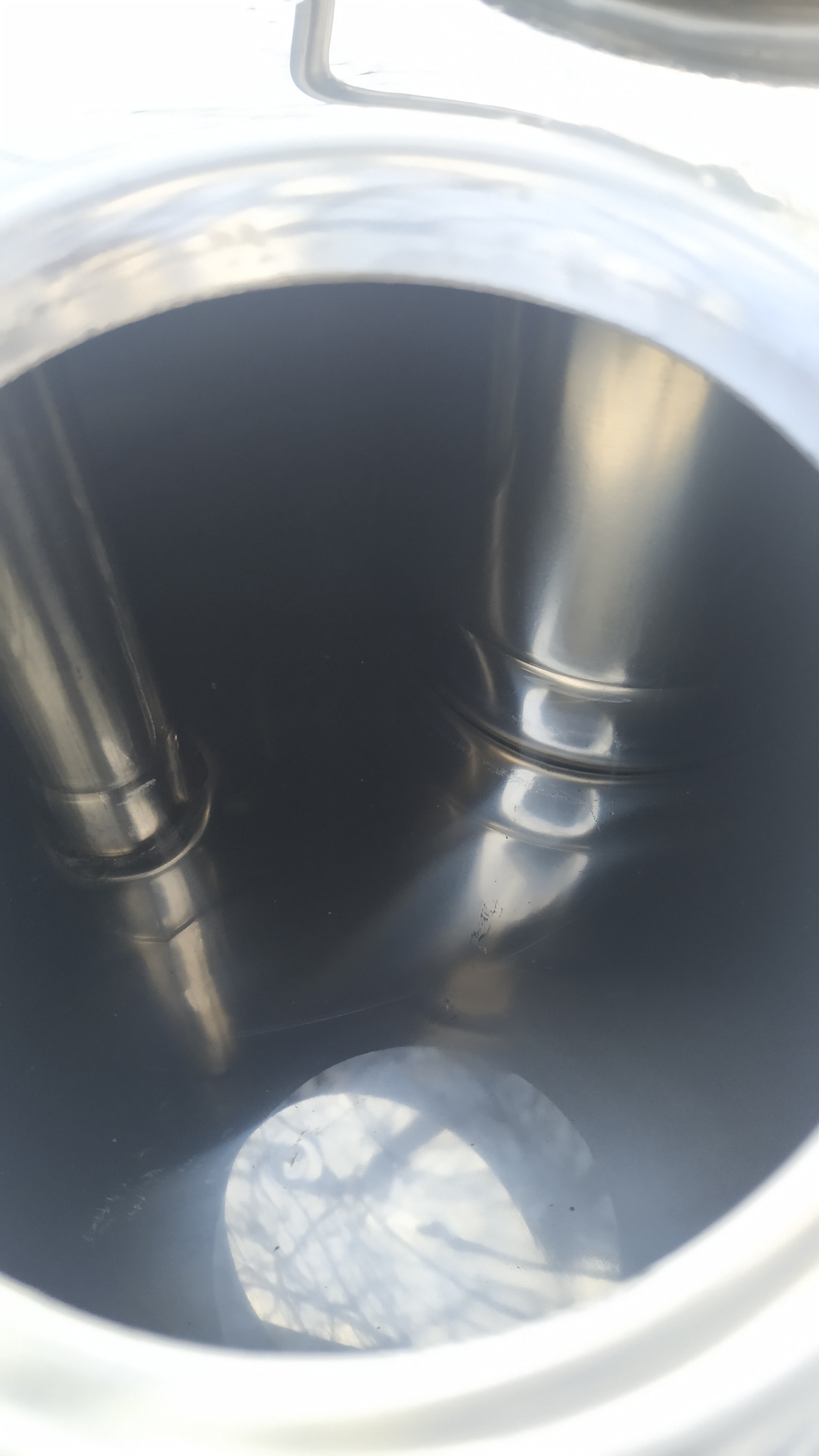

Снег сойдёт, нужно Т.О. печи сделать, накипь, плюс ржавый осадок, какое же г... у нас вода из под крана. Сейчас матом ведь запретили в сетях писать? При закипании такие щелчки, как бы бак не накрылся.

Всё, сверкает, как новая )
Вакушин Олег1

Pavel_77_ писал(а):Всё, сверкает, как новая )
Как? Чем? Рецепт в студию!
Сообщения: 1681
Благодарил (а): 3198 раз
Re: МБ-15. Опыт стационарного использования
Вот так можно, кипятил на плитке с лимонной кислотой. Сначала грел воду в эл.чайнике ( так быстрее) и наливал кипяток в бак.
400 грамм лимонной кислоты на полный бак Паробомбы под завязку. Крышку для залива воды не защёлкивал, дрова подкладывал аккуратно, чтобы резкого закипания не было. Потом чистой водой пролил. Ну и вообще всю печь помыл заодно.
