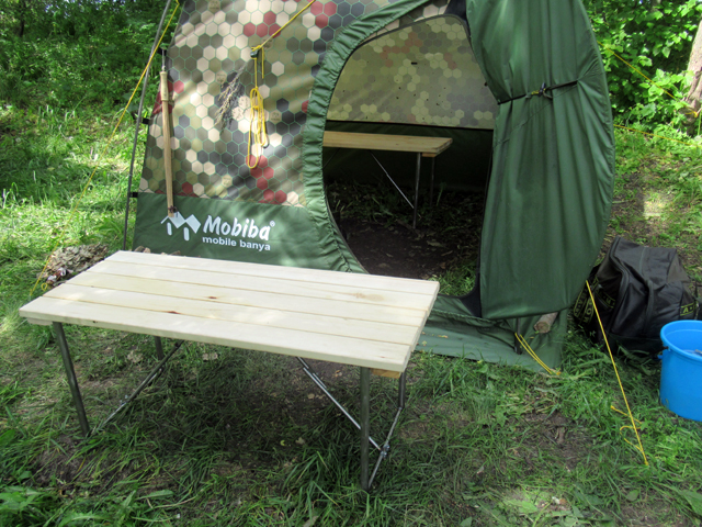

Здравствуйте.
Испытания прошли удачно, что задумывал, то и получил: вдвоём лежать возможно. В МБ-15 уже привыкли получать банные процедуры лёжа и в Кайфандре-5 тоже хотелось, а в тёплое время отдыхать между заходами можно и на улице.
На удивление ещё до сих пор нет комаров (один, два не в счёт), а уже должна быть мошка, чудеса.
Размер полков 1200х490, высотой 500 мм, позволяет их устанавливать буквой «Г» для проработки тела вениками в полный рост и в некоторые моменты ещё и самому сбоку присесть.
Верх собран всё из того-же материала «Полок Осина, сорт В», низ н/ж Ø 25 и 14 мм.
Вес получился 13,85 кг. При перевозке ставил на торец к спинкам задних сидений.
