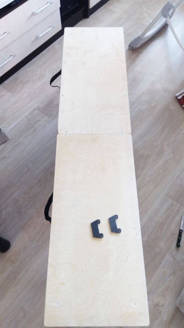

Собственно, вот сами изделия. Упакованы Виталием очень хорошо, прям супер, ну а уж про сами полки добавить нечего, изготовлены ну очень качественно, сразу видно мастер на все руки! За презент отдельное спасибо, его сначала самый младший Петрович облюбовал :mrgreen: , но пока не научился пользоваться, отдал маме на кухню :D Теперь точно надо как-то выкроить и время и погоду, да съездить в баню и полки обновить!
Есть где теперь прилечь)

Саша, пользуйтесь на здоровье!
И на всякий случай уточню, цели создать "конкуренцию" Мобибе не было и нет, на заказ полоки не делаю. :)

Ну, по совету Виталия, как говорится " то что доктор прописал"! Теперь высотные работы вышли на другой качественный уровень! Виталий, ещё раз от души спасибо!
PS. Завтра по прямому назначению испытаю! Эээх как же кайфово на Дачке! Спустя год :cry:
