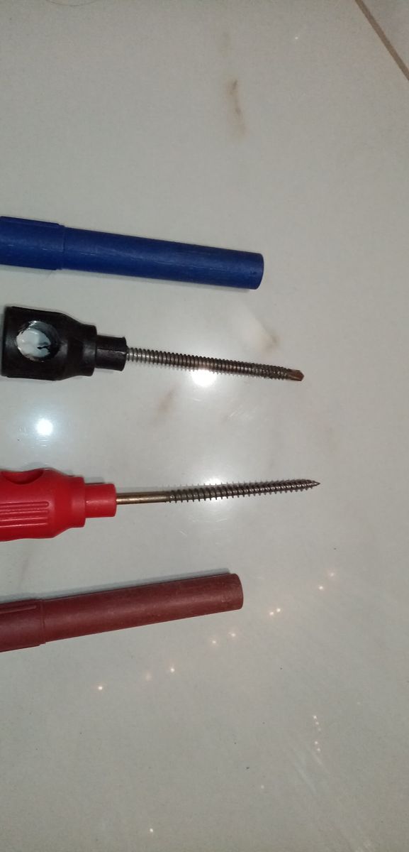

Пользуюсь вот такими ввертышами, креплю ими в основном углы палатки по углам прямо через кольцо на юбке.
Который бордовый лучше начинает в вворачиваться и идёт легче. Синий нужно с начало сверху е... стукнуть, только потом начинает вворачиваться. Летом они бесполезные, зимой в мерзлую землю, песок, лёд идут.
