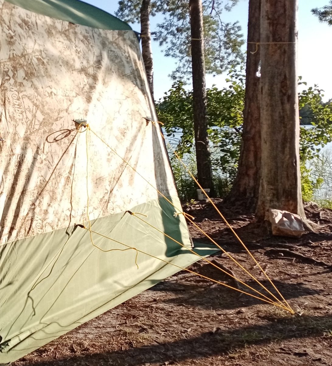

Диаметр 12мм,длина 160мм. Держат и МБ-15 и К-5. На один колышек по одной, две, три оттяжки.

Пользуюсь вот такими ввертышами, креплю ими в основном углы палатки по углам прямо через кольцо на юбке.
Который бордовый лучше начинает в вворачиваться и идёт легче. Синий нужно с начало сверху е... стукнуть, только потом начинает вворачиваться. Летом они бесполезные, зимой в мерзлую землю, песок, лёд идут.
