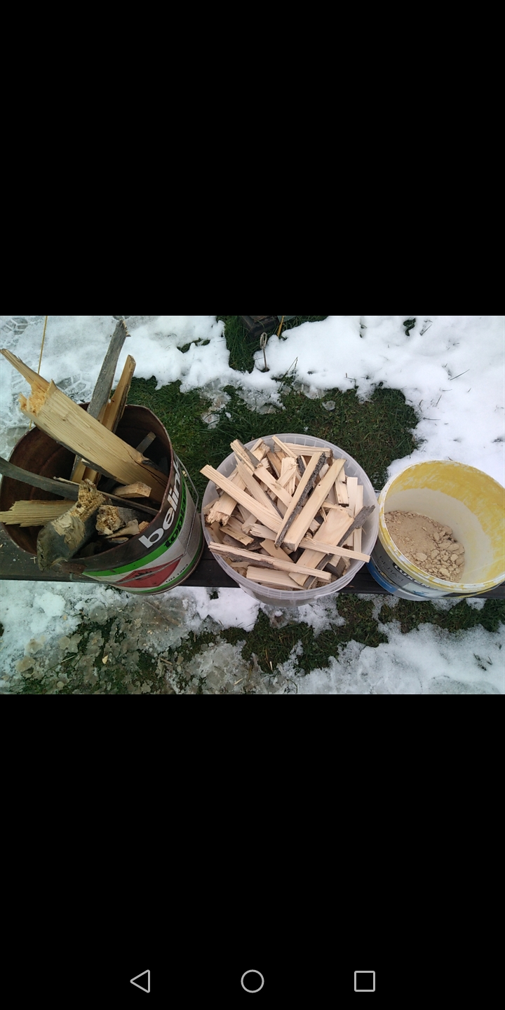

Всё в дом, всё в семью (с). Зачёркнуто. Всё в Мобибу, всё в печь. :lol: Наконец то дошли руки начать рассортировывать всё в мастерской. Заодно наколол ведро щепок на растопку, а то надоело расстапливать газетами. Хвала защитной накидке, без неё давно прожёг бы крышу нафиг. Так же в вёдрах оставалась труха от РУФов. Пересыпал в газетные кулёчки и обмотал малярным скотчем. Правда ещё не придумал в какой момент топки печи их применять. В третье ведро сложил совсем уж сучковатые, но сухие деревяшки. И это я только первый день начал разбираться. Сколько ещё вёдер меня ждут с сухими обрезками. :shock:

doxtor02 писал(а):Так же в вёдрах оставалась труха от РУФов. Пересыпал в газетные кулёчки и обмотал малярным скотчем. Правда ещё не придумал в какой момент топки печи их применять
Знакомая тема, только я опилки паковал в б/у пакеты от попкорна для микроволновки, либо в пакеты, в которые рекомендуют убирать на улице открытую бутылочку чего-либо, и с ним спокойно идти мимо ментов, попивая из пакетика у себя в квартале :lol:
А вот герметизировал их фирменным скотчем "Мобиба" (кощунство конечно, но не было малярного под рукой) :D
Применяются когда в топке углей на донышке или хотя бы не торчит крупных поленьев. Дают взрывную парогенерацию в КЦ-4 :shock:
