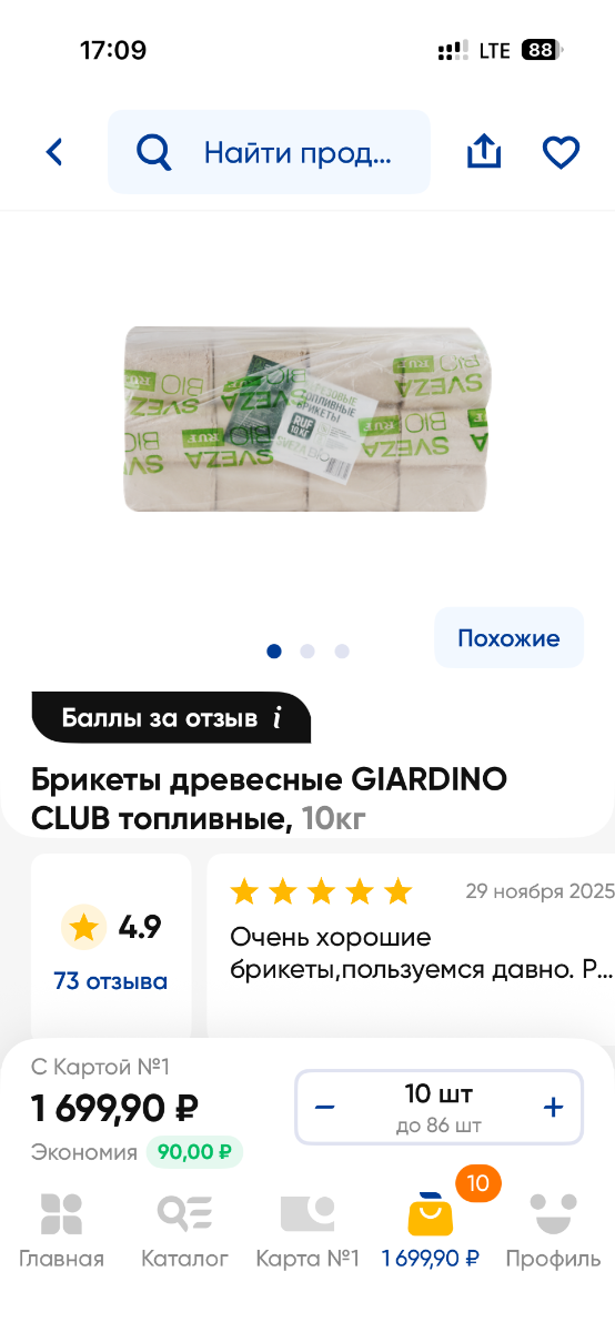

Сейчас активно пользую топливные брикеты. Отлично разжигаются, жар дают хороший и стоят 10 кг -89 руб.

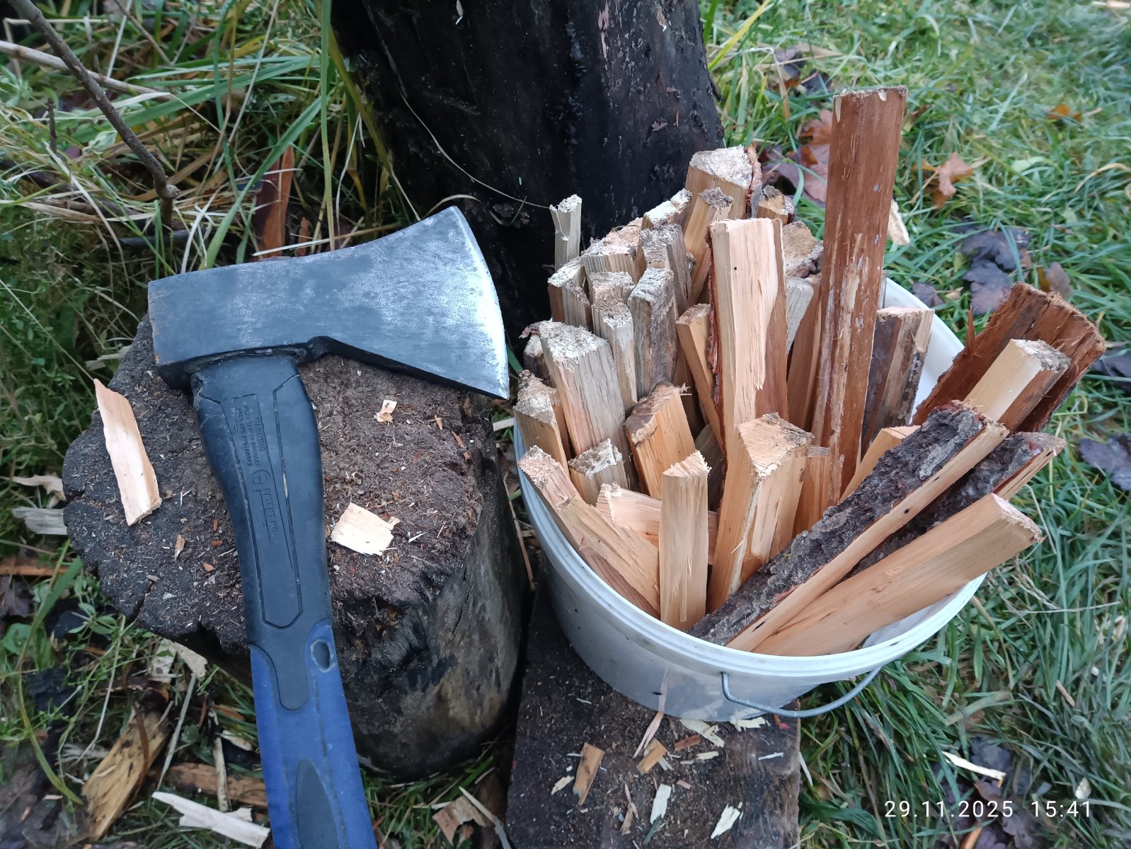

Одуван
Сообщения: 33
Зарегистрирован: 11 фев 2015, 20:10
Благодарил (а): 5 раз
Поблагодарили: 13 раз
Re: Топливо
Сообщение Одуван »
В качестве топлива использую сухую грушу - с которой уже даже кора осыпалась. Благо вокруг частного сектора всяко навалено с огородов. Колется сложно, но пара зубил хорошие помощники топору. Хранение в отапливаемом гараже. Жар отменный.
