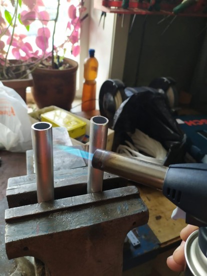

Полностью согласен ,что готовое изделие МБ15 удобнее и технологичнее .Но... в качестве бани она мне не нужна ,в качсетве же жилой палатки мне не подходит из-за планировки . Поэтому и хочу задействовать ТН 10 .
Купил тройники для труб ПВХ 20 мм ,сделал отрезки аалюиниевой трубы наружным диаметром 18 мм длиной 180 мм .
Нагрел кончик трубки и насадил тройники на горячую В тройниках просверлил отвертия и вставил рым болт диаметром 6 м ,для центровки каркаса по диагонали.
В горизонтальных участка тройника просверлил по два отверстия диаметром 7 мм . В эти отверстия вставил капроновый фал ,навязав узлы для контроля длины 2 метра.
В трубке на высоте ( с учетом тройника) 120 мм просверлил отверстие и вставил заклепку. Получился удлинитель штатного каркаса МБ 10 .
Все это попробовал установить у себя в подвале. Все стало очень даже неплохо .
Планировал попробовать выезд в новогоднюю ночь с компанией ,но не сложилось ,поэтому натурные испытания пока впереди и подробный фотоотчет .
