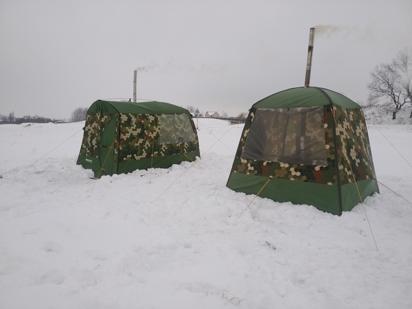

Установка тента (без МБ10):
1.Закрепить к земле сшитый из ленты квадрат 2*2м (в квадрат вшиты диагонали - из той же ленты, обеспечивают четкие размеры квадрата). Растягиваем по углам (имеются петли)спец кольями фото ниже.
2. Собрать дуги и вставить в спец колья. В месте пересечения дуг сделана крестовина. На ней стыкуются дуги и получается аля домик.
3. Набрасываем тент.
4. В юбке тента вшиты уголки из плотного ПВХ с люверсами - в них вставляем спец колья.
5. Крепим тент заводскими завязками к дугам (центральную/верхнюю завязку усилил).
6. Растягиваем тент кольями и собираем все остальное "по заводу".

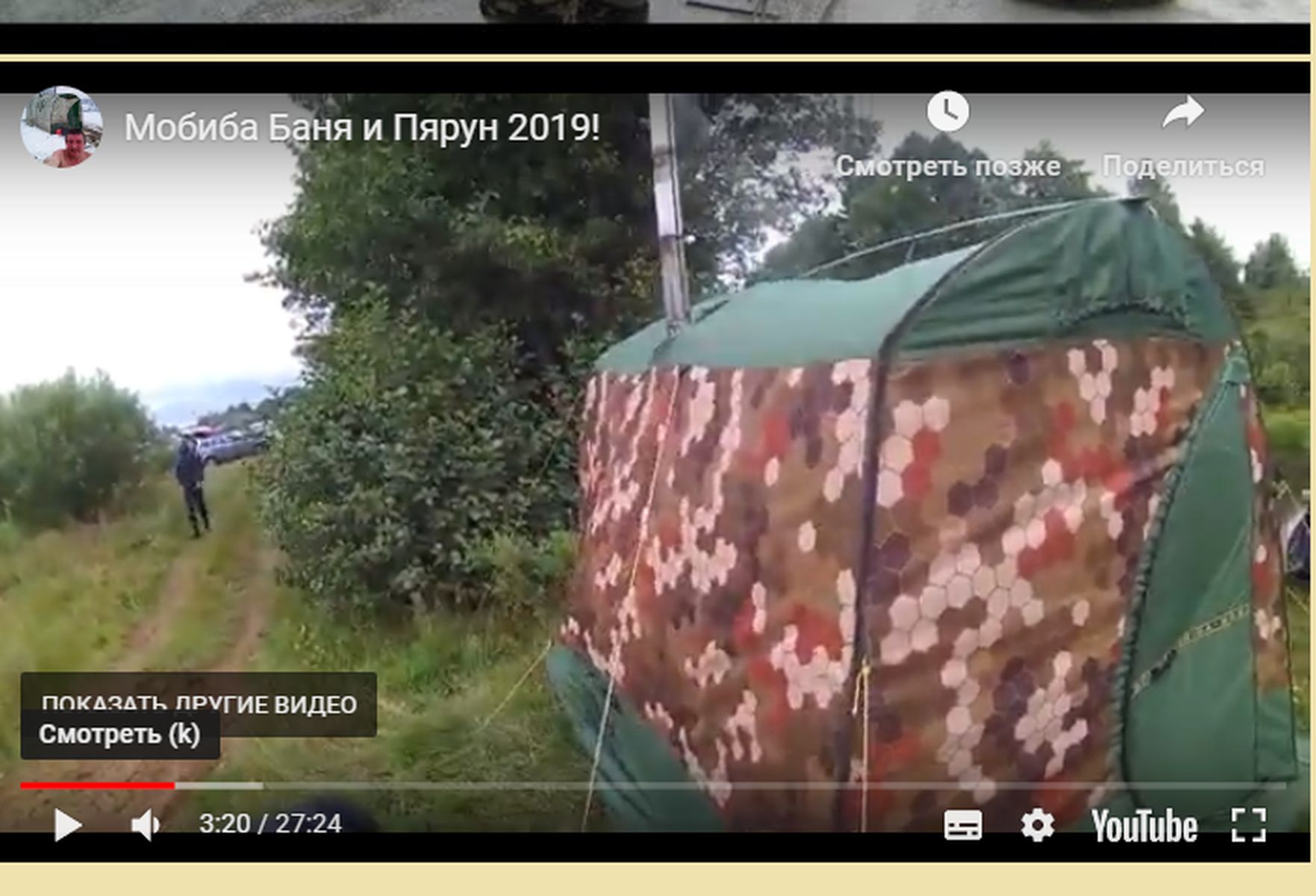

Всем привет парни ,я уже четыре видео скидывал сюда на эту тему, на форум и так же они есть на ютюбе на моём канале (Мобиба мой Кайф ),там есть вариант с дугами от МБ104 ,но больше подходят самодельные от Паши ,они не много длиннее , тогда ещё устанавливал без лент ,которые идут по полу,только на Пярун 2019 ,у Паши уже были эти ленты!
- oleg49pechi
- Лейтенант Мобиба Гвардии
Re: Тент для МБ-10
Тут на фото ,тент уже с лентами по полу !oleg49pechi писал(а):Всем привет парни ,я уже четыре видео скидывал сюда на эту тему, на форум и так же они есть на ютюбе на моём канале (Мобиба мой Кайф ),там есть вариант с дугами от МБ104 ,но больше подходят самодельные от Паши ,они не много длиннее , тогда ещё устанавливал без лент ,которые идут по полу,только на Пярун 2019 ,у Паши уже были эти ленты!
