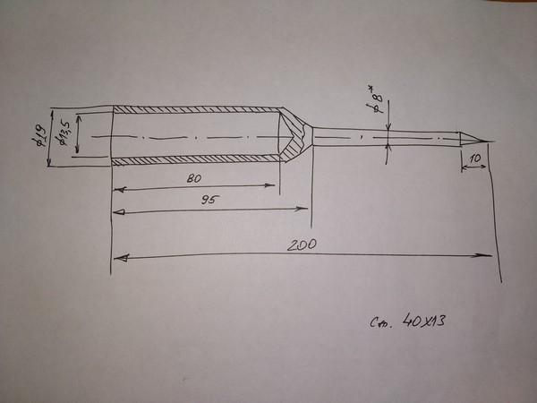

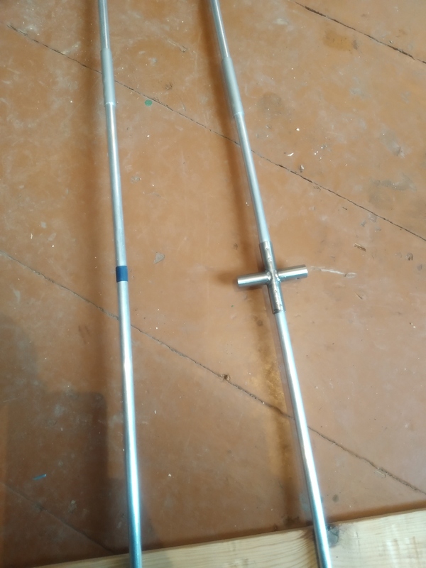

Установка тента (без МБ10):
1.Закрепить к земле сшитый из ленты квадрат 2*2м (в квадрат вшиты диагонали - из той же ленты, обеспечивают четкие размеры квадрата). Растягиваем по углам (имеются петли)спец кольями фото ниже.
2. Собрать дуги и вставить в спец колья. В месте пересечения дуг сделана крестовина. На ней стыкуются дуги и получается аля домик.
3. Набрасываем тент.
4. В юбке тента вшиты уголки из плотного ПВХ с люверсами - в них вставляем спец колья.
5. Крепим тент заводскими завязками к дугам (центральную/верхнюю завязку усилил).
6. Растягиваем тент кольями и собираем все остальное "по заводу".

Павел (нержавейка) писал(а): Установка тента (без МБ10):
Спецколья не во всякую почву воткнешь...
А если в тенте по углам квадрата вшить плотные карманы для концов трубок. И вставлять трубки туда, наподобие того как вставляются концы трубок у дверей. Не проще будет?
Стяжка еще понадобится поперек палатки, чтоб внутренние концы не разъезжались.
Думаю можно и карманы из ПВХ вместо спец кольев. Варианты есть - мой меня устраивает.

Re: Тент для МБ-10
StAlk писал(а):Господа кто знает подскажите на ТН-10 дуга которая как арка и распорка такого же диаметра как каркас на МВ-10 или тоньше? или у меня старая модель с тонкими шпангоутами? на самой МВ-10 у меня толстые перекладины.
Так и есть шпангоуты тента для МБ-10 тоньше (диаметром 10 мм) каркаса самой МБ-10.

Re: Тент для МБ-10
Сообщение Петрович »
Павел (нержавейка) писал(а):Нижние концы дуг связываете чем то между собой?
6. Растягиваем тент кольями и собираем все остальное "по заводу".[/quote]
Задумал тоже из имеющегося ТН 10 сделать отдельную палатку .
С алюминием немного работал ,не проблема трубы изогнуть и сделать каркас. Ну и наверное надо будет вшить еще одну разделку у входа . Чтобы было более удобное пространство в палатке .
Павел вопрос - Длина самодельных дуг идентична длине дуг от МБ10 или длиннее? Если длиннее ,то какова общая длина дуги получилась ?

Re: Тент для МБ-10
Игорь, длина шпангоута относительно родных МБ-10, примерно на 8 см больше с каждой стороны. Но стоит отметить! Оригинальный шпангоут от мобиба в разы прочнее AL трубки из строительного гиппермаркета!!! Проверено лично. Следует выбирать диаметр не менее 16 мм при использовании "общедоступного" материала. Но и в этом случае оригинал на две, а то и три головы выше по своим характеристикам. В месте изгиба "гражданский" AL склонен к излому. Это надо учитывать и иметь в запасе изогнутый элемент для замены.Горький опыт...
