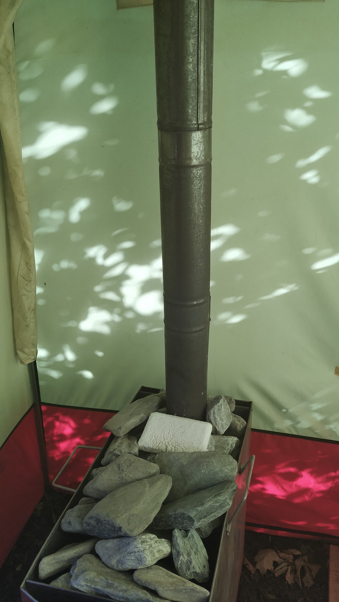

У меня Печора, по идее, самая близкая печь к Медиане. Сегодня попробовал, ощущения интересные. Волнует, как к этому отнесется печь, ей уже 10 лет, соль не прожжет поверхность?
Как часто Вы паритесь с этой печью? Фото артефакта можете выложить? Снаружи и внутри.
Последний год - раз в неделю, на участке стоит. Фото попозже выложу

Печь Печора

Потолок еще цел, искрогаситель отлично работает

Pavel_77_ писал(а):Потолок еще цел, искрогаситель отлично работает
Судя по этим специфическим защитным планкам, у Вас практически музейный экземпляр МБ-1.
