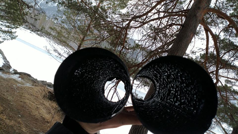

испробовал свою конструкцию, палка все же коротковата приходить с разных сторон чистить, диаметр 100 многовато для стальной щетки, пришлось проредить болгаркой.
что получилось ( надо было слегка уменьшит диаметр и проредить не выпиливая куски)
вначале пришлось вкручивать щетку в рефленую часть трубы, потом переворачивать зажимать ногами и чистить остальную, на все где то 5 минут на всю трубу + печь + дефлектор ( чистил палкой )
до за вечер\ночь наросло
после
Гришин Роман7

Александр а дрова похоже сырые или хвойные были? Сажи не мало по налипло.

Re: Чистка дымохода!
Сообщение Кузьмич Александр »
топили в основном сосной, часть с собой привезли ( но тоже недосушена ) часть там пилили валежник
