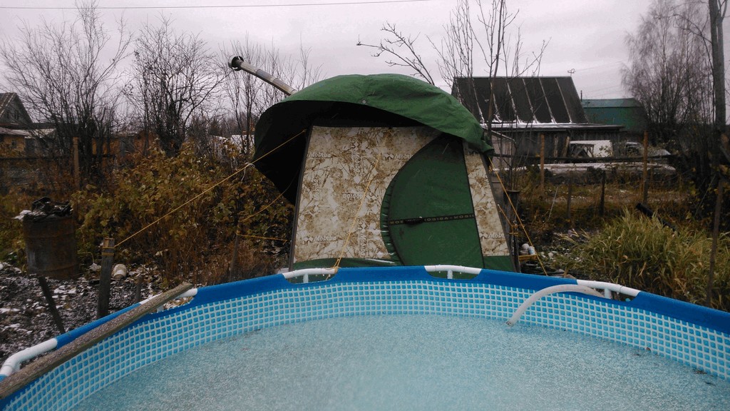

Трубы теперь не шатаются и не гнутся
Сообщение Ab$ent »
Всё, что должно стоять торчком,
Огнём попыхивать с дымком
И не шататься ветерком
Немножечко не устояло.
Вот, что с трубой однажды стало:
Жутчайше было! Ураганный ветер дул,
В округе крыши в небо поднимало,
Трубу, как веточку, на пол-шестого гнул.
По небу несколько теплиц летало...
Мобибу в хвост и в гриву потрепало,
НО, ничего с ней не случилось - устояла!
Впредь такого не случится - труба НеПоКолЕбится!
Сейчас, с растяжкой, бодрячком
Она недвижима стоит торчком.
Теперь нам пофиг ураганы с ветерком!
Стационарно лучше бы бандаж поставить.
Или как я - хомут из проволочки справить.

:D Ёперный театр! Вот это да! :o А, секция дымоходной трубы в палатке перегнулась (сложилась пополам) ?

v_kostyukov писал(а)::D Ёперный театр! Вот это да! :o А, секция дымоходной трубы в палатке перегнулась (сложилась пополам) ?
Скорее всего - нет. Тент под воздействием ветра двигается, в т.ч. вверх-вниз, а разделка, находясь к дымоходу пол углом, как правило, не "елозит" по дымоходу, а заклинивает его. Таким образом, дымоход становится жестко связанным с куполом. При очередном порыве ветра тент надувается пузырем, а дымоход (мы помним, жестко связанный с куполом) просто выдергивает из гнезда печи/первого или второго сегмента. В итоге получается ситуация как на фото: выглядит жутко, но ничего критичного (если, конечно, печь не топится; там возможны последствия в виде ожогов тела или прожогов купола). В этом, кстати, кроется разгадка того, что как ровно ты не выставляй дымоход с вечера, то утром (особенно если был ветерок, даже не сильный, парусность-то у купола - "мама, не горюй!") дымоход стоит "сикось-накось, как попало". Поначалу нас с Мариной эта тема парила, потом - привыкли.)))

Откуда вам 9 сегментов привиделось?
Их 5. Плюс колена 45, плюс Парафонка-3.
Там, где на пол-шестого, колена и переломились-перекрутились.
А то, что сегменты труб не гуляют, тут вы, по-моему, лукавите.
Даже 3 сегмента с вечера поставь и к утру они накренятся.
Тепловые расширения никто не отменял.
Что у меня и было всё время пользования Мобибой.
Если собирать-разбирать каждый день, это не существенно, а если у меня она стоит как полустационар, то каждый день по нескольку раз палкой приходилось править трубы до вертикального положения.
А когда растяжки поставил, тут уж в кач-ве экперимента воткнул столько сегментов, сколько под руки попало. Стоят они уже больше недели и даже не шолохнуться. Хотя погодка сейчас - мерзопакостная, дряннее некуда. Ветрища, то снег-пурга, то дождь обложной, а то и разом - снег с дождём.
Атмосферное давление, очередная аномалия по всей стране, ниже нижайшего, а я этого и не замечаю - тяга, хоть куда! Сосёт за милую душу. 12 минут - сотка есть и Парофон свистит как соловей. Вот так вот. Мне нравится!
Что дефлектор печь глушит (сейчас Медиана стоит), не заметил я этого.
Дефлектор для Согры и брал, надоело что топку дождём заливает, так как сегменты по дыму стоят, вся гадость, смываемая из труб дождём и конденсатом, попадает в топку и бачок, да и на саму палатку брызгами накапывает. После этого невкусно в бане становится. Всё мыть-перемывать приходится, от противной вонючей чёрной чачи избавляться. Ещё и морозики стоят, в топке эта вода намерзает. Работаю по сменам, два дня отработаю, прихожу к баньке на свои выходные, а там нехорошо... Это нехорошо.
То бери, то не бери... Вы рекламируете и продаёте, я покупаю. Игорь Ерхов в комплекте с Согрой этот дефлектор даёт. Тут же за свои кровные взял и после того как продали, мне говорят - не ставь. Рынок, блин!
