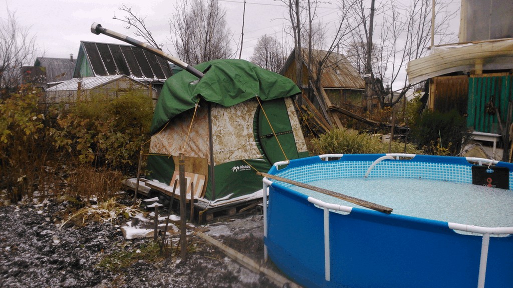

Трубы теперь не шатаются и не гнутся
Сообщение Ab$ent »
Всё, что должно стоять торчком,
Огнём попыхивать с дымком
И не шататься ветерком
Немножечко не устояло.
Вот, что с трубой однажды стало:
Жутчайше было! Ураганный ветер дул,
В округе крыши в небо поднимало,
Трубу, как веточку, на пол-шестого гнул.
По небу несколько теплиц летало...
Мобибу в хвост и в гриву потрепало,
НО, ничего с ней не случилось - устояла!
Впредь такого не случится - труба НеПоКолЕбится!

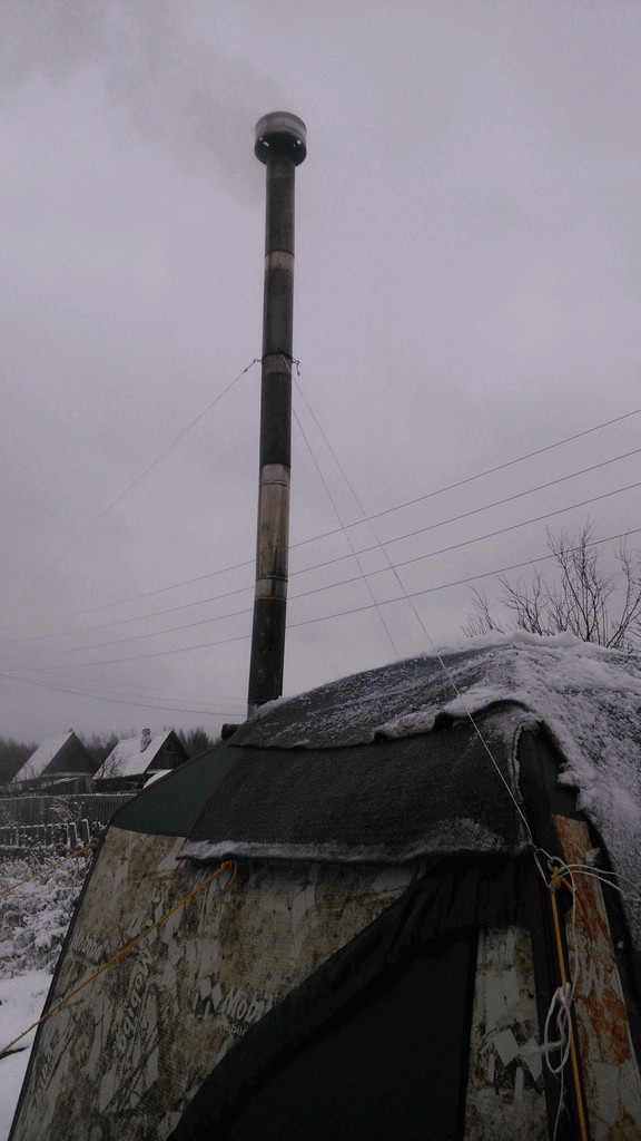

Сейчас, с растяжкой, бодрячком
Она недвижима стоит торчком.
Теперь нам пофиг ураганы с ветерком!
Стационарно лучше бы бандаж поставить.
Или как я - хомут из проволочки справить.

:D Ёперный театр! Вот это да! :o А, секция дымоходной трубы в палатке перегнулась (сложилась пополам) ?

И у Игоря с Мобильным и у меня даже на "чайнике" всегда оттяжки из тросика стоят...

v_kostyukov писал(а)::D Ёперный театр! Вот это да! :o А, секция дымоходной трубы в палатке перегнулась (сложилась пополам) ?
Скорее всего - нет. Тент под воздействием ветра двигается, в т.ч. вверх-вниз, а разделка, находясь к дымоходу пол углом, как правило, не "елозит" по дымоходу, а заклинивает его. Таким образом, дымоход становится жестко связанным с куполом. При очередном порыве ветра тент надувается пузырем, а дымоход (мы помним, жестко связанный с куполом) просто выдергивает из гнезда печи/первого или второго сегмента. В итоге получается ситуация как на фото: выглядит жутко, но ничего критичного (если, конечно, печь не топится; там возможны последствия в виде ожогов тела или прожогов купола). В этом, кстати, кроется разгадка того, что как ровно ты не выставляй дымоход с вечера, то утром (особенно если был ветерок, даже не сильный, парусность-то у купола - "мама, не горюй!") дымоход стоит "сикось-накось, как попало". Поначалу нас с Мариной эта тема парила, потом - привыкли.)))

Откуда вам 9 сегментов привиделось?
Их 5. Плюс колена 45, плюс Парафонка-3.
Там, где на пол-шестого, колена и переломились-перекрутились.

А когда растяжки поставил, тут уж в кач-ве экперимента воткнул столько сегментов, сколько под руки попало. Стоят они уже больше недели и даже не шолохнуться. Хотя погодка сейчас - мерзопакостная, дряннее некуда. Ветрища, то снег-пурга, то дождь обложной, а то и разом - снег с дождём.
