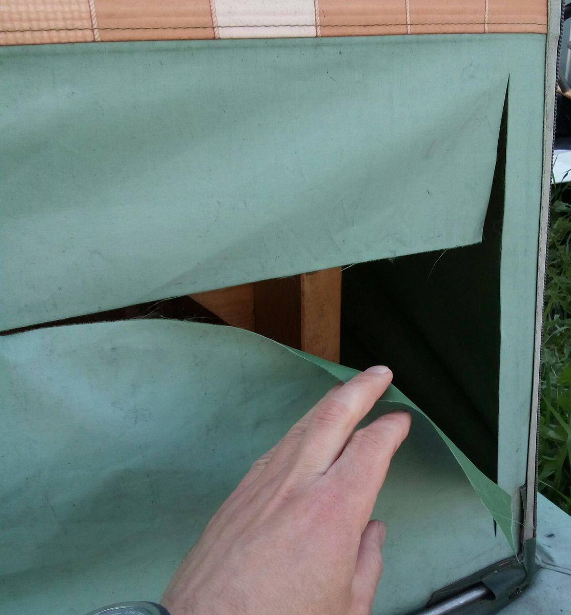

Уважаемые гвардейцы, ай нид хелп. В выходные произошла оказия: ходили в баню с друзьями, не сказать, что были совсем пьяным, но мясо на Шикардосе (с соответствующим напитком) пожарить уже успели. Короче говоря сосед неудачно сел на лавочку в предбаннике и, повалившись назад, сделал в моей любимой Двенашечке дырку. Подскажите пожалуйста, как можно вылечить?
Вроде где-то видел подобное решение на форуме, но найти не могу.

Зашивать!

А потом по шву не будет расходиться? Она у меня круглогодично на улице находится и материал уже " подуставший" от ультрафиолета

Обязательно ставить заплатку. Можно на клею, но потом обязательно зашить.

У меня, на шатре, была похожая беда. Отдал в ателье, там зашили и сверху обработал клеем. 3 года эксплуатирую и без проблем.

Силикон,заплатка,швы.
Причем заплатка с подложкой изнутри

Да верно, забыл добавить, ставили заплатку.

А какую ткань лучше использовать на заплатку и подкладку?

У тебя получится 3 слоя.

Ту же самую палаточную, только еще не покоцанную солнцем. Либо самым тонким баннером.

Можно частью кармана пожертвовать, мы тут дверкой Медианы перегородку в 104 прожгли, ничего, заплатку из кармана вырезали и приклеили суперклеем. Держится пока.

Купил вчера курточную ткань. Попробую в выходные заклеить.а про карман я как-то и не подумал, да и жалко его резать. Есть еще чехлов штуки 3 от баков/парафонов, думал их пустить на заплатки, да рука не поднялась резать. :)

Ну если совсем туго с материалом, думаю возможно заказать лоскуток у производителя, а пока временно армированным скотчем заклеить)

Здравствуйте, поясните пожалуйста последовательность операций и какой силикон необходимо использовать?
