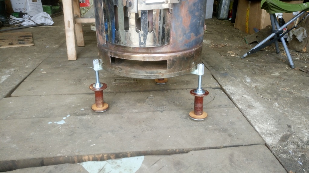

Во время зимней эксплуатации мне тоже не понравилась родная подставка. В процессе парения всетаки подтапливает снег-лед и печь кренится. А подравнять ее в ходе процесса весьма проблематично, учитывая 20кг камней и бак воды на десять литров не считая самой паробомбы... Даже установка на 10мм фанеру не особо помогал. Часа через 4 печь имеет сильный крен в сторону каменки. Пока слепил такую вот подставку.
Подставочка
Подставочка
В качестве ножек использовал катушки от намоточной проволоки, оборонка)
Вот так на на подставке стоит печь
А так подставка в транспортном положении (ножки в топке)
Это пробный вариант. Проситься ножки сделать под небольшим углом. Для большей устойчивости. Но это после обкатки этой подставки в боевых условиях.

Подравнять можно. Но зимой не всегда докопаешься до земли, а иногда и на лед приходиться ставить. А процедуры у меня обычно растягиваются часов на пять, а то и поболее. Я же написал, что даже подкладка фанеры не спасает. Протаивает снег-лед и печь крениться. А здесь можно подрегулировать положение печи методом вворачивания-выворачивания ножек в процессе работы печи без привлечения потусторонних сил и танцев с бубном. Впрочем, если использовать печь без камней и бака для воды, то и родная подставка норм будет. А на эту конструкцию меня вдохновили ножки Согры. Подкрутил и печь ровненько стоит и масло на сковородке не стремиться к раю а равномерно распределено). Первоначально я подставку вообще хотел сделать складную, чтоб в топке умещалась, пока времени нет но я над этим работаю!)

potapov sergey4 писал(а):Подравнять можно. Но зимой не всегда докопаешься до земли, а иногда и на лед приходиться ставить. А процедуры у меня обычно растягиваются часов на пять, а то и поболее. Я же написал, что даже подкладка фанеры не спасает. Протаивает снег-лед и печь крениться. А здесь можно подрегулировать положение печи методом вворачивания-выворачивания ножек в процессе работы печи без привлечения потусторонних сил и танцев с бубном. Впрочем, если использовать печь без камней и бака для воды, то и родная подставка норм будет. А на эту конструкцию меня вдохновили ножки Согры. Подкрутил и печь ровненько стоит и масло на сковородке не стремиться к раю а равномерно распределено). Первоначально я подставку вообще хотел сделать складную, чтоб в топке умещалась, пока времени нет но я над этим работаю!)
точнее и имелось ввиду почему не складная :)
не совсем понятен принцип "экрана", если еще коврик... то там тоже перекос вылезет по земле/снегу
не совсем понял как эти ноги на льду то помогут? если тает равномерно, хотя вам виднее наверно я еще в "ожидание" ... просто фотки на ровном, понятно что под одной камушек, под другую раскрутил/ввернул по глубже... пока чёрная (чисто видом) лидирует, купил бы в коллекцию разных няшек :)

shmon писал(а): целенаправленность феншуя в чем?
Ну да... С фэншуем у меня туговато)))) Смастерил за полчаса из того, что нашел в гараже. Обещаю следующую (складную) сделать поцивильнее)
