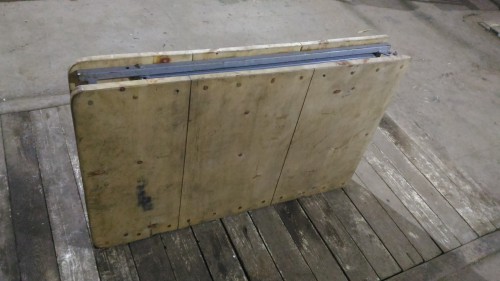

На выходных устроил в гараже ПХД, вспомнил про свое обещание рассказать и показать более детально...

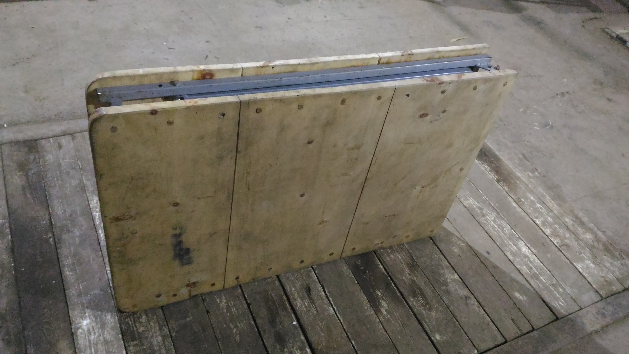

Вот, собственно, сам полок в сложенном состоянии размеры в см 14*90*60. Делал по фотографиям с интернета, в живую я так и не видел оригинального полОка.
В сложенном состоянии

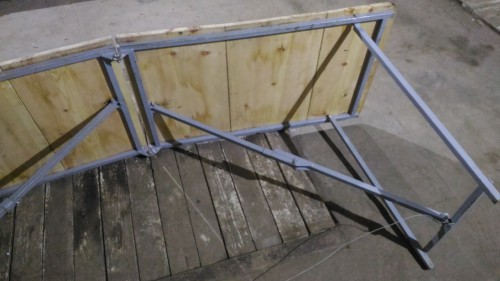

Шарнир сделал по простому...
Шарнир незамысловато сделал но очень надежно.
Основание профиль 20*20 мм
Снутри полОка профиль 20*20 мм другого небыло ))) Зато держит 4-х упитанных любителей качественного пара ))))
Замок
Замковая часть упора

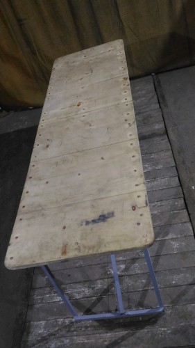

В рабочем положении высота 75 см, ширина 60 см, а длина оказывается не 190 а 180 см...
В рабочем положении
В рабочем положении
