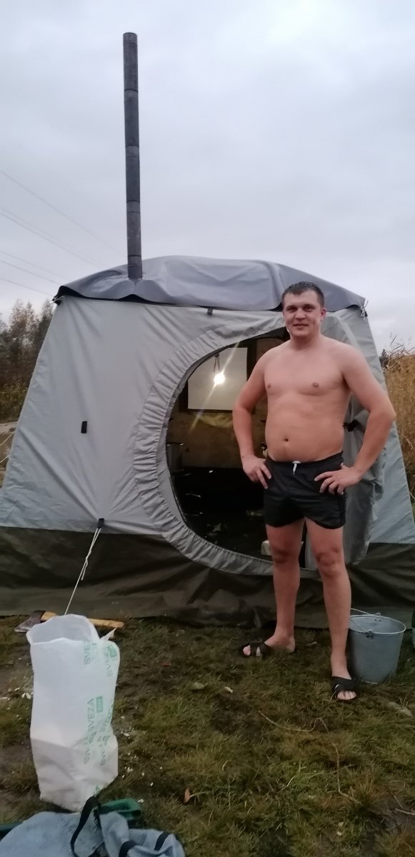

Всем привет! Вечер пятницы был банным, взяли с товарищем мб-15, накидной тент и на озеро. Взял бы с тамбуром, но пока на него нет изн, а прожигать крышу не хочу. Купил два сегмента угловых по 45, чтоб сдвинуть печь в центр и за печью поставить полок. Так вышло идеально и лежать стало удобно и дымоход выше, меньше вероятность прилёта искр. Двухслойная палатка вещь, кто бы что не говорил, 9 штук топливных брикетов и 2,5 часа парения в мб-15, это отличный результат.

Всем привет! У нас снега навалило, погода успокоилась, ветер стих, небо ясное, значит самое время ехать в баню, раньше 17:00 никак не получается, так что будем париться ночью.
Грузим машину мб-15 и накидной тент без тамбура с тёплым полом, кц-4 и вперёд. Снега навалило будь здоров, но нива по пухляку весело едет, хотя и сгребает снег бампером.
Приехали на место, и давай лопатой махать, пока все не перечистили. Поставили баню, затопили печь и полетели... Не могу нарадоваться комплекту, пара много, веником машешь, а он все жарче и жарче, тёплый пол вещь, жарко стало, прилёг на пол, просто песня. Сегодня первый раз за два года в снегу купались, конечно стресс ещё тот, в воде гораздо легче чем в снегу или привычнее...

Доброго времени суток) а есть чертежи или выкройки Вашего изделия?

Доброго времени, чертежа нет. Если полноразмерное лекало. Лекало делалось по форме мб-15 и прибавлял 2см по краю каждой стены.

Можно такой сварганить из тарпаулинового тента, выходит недорого, работает, как второй слой, отлично!
Палатка крепится только по нижним углам?

Savin87 писал(а): 21 апр 2026, 09:28 Палатка крепится только по нижним углам?
Можно отверстия в накидном тенте просто прорезать ножницами. К моей палатке Инипи, накидной тент не существовал в природе. Сшила жена чехол из ткани, которая под руку попалась, прорезал отверстия и палатка год стояла стационаром.

Ткань тента заходит на крышу на 10 см, есть прорези на каждой стороне под хлястик для крепления ИЗН. Углы ИЗН оттяжками к грунту крепил. Мой тент ещё в процессе доработки, но уже трудится на повышение банных кайфов, как полноценный)
