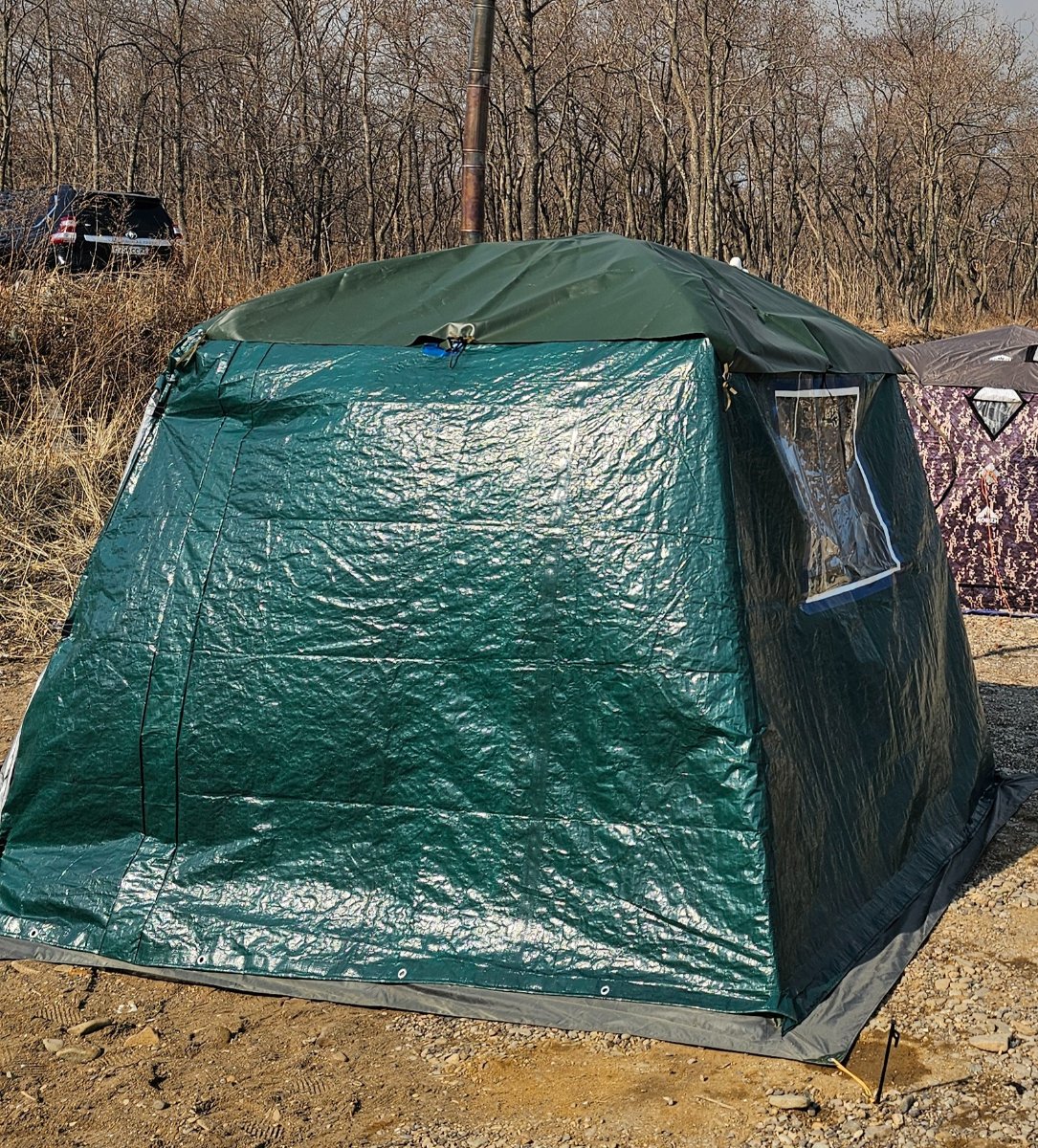

Можно такой сварганить из тарпаулинового тента, выходит недорого, работает, как второй слой, отлично!

Savin87 писал(а): 21 апр 2026, 09:28
Палатка крепится только по нижним углам?
[/quote]
Ткань тента заходит на крышу на 10 см, есть прорези на каждой стороне под хлястик для крепления ИЗН. Углы ИЗН оттяжками к грунту крепил. Мой тент ещё в процессе доработки, но уже трудится на повышение банных кайфов, как полноценный)
