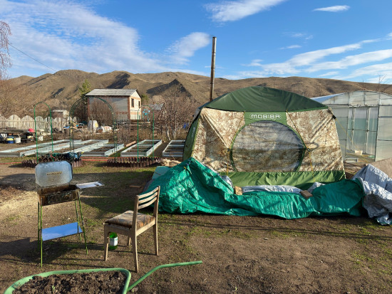

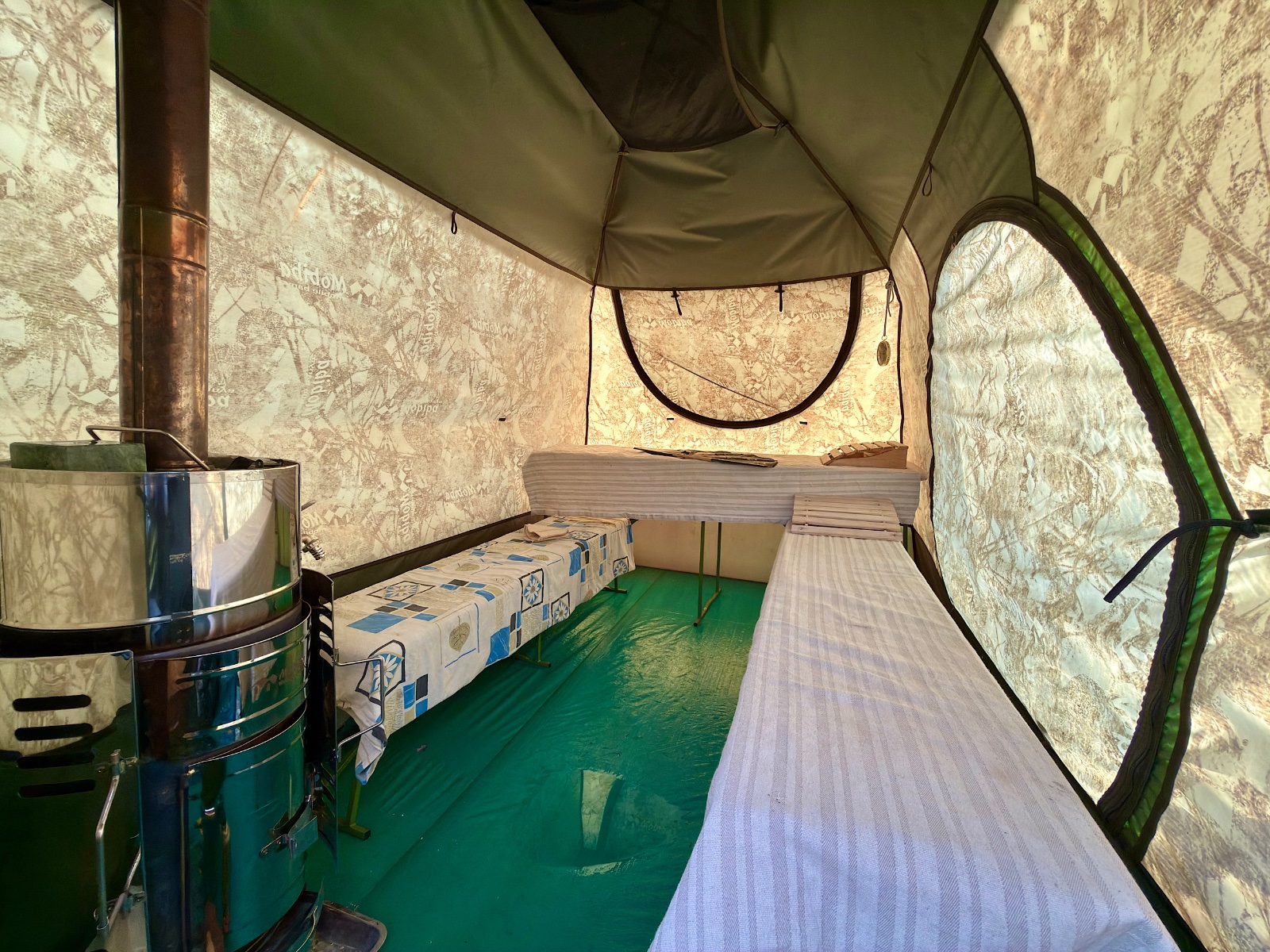

В субботу для разнообразия позвал пару коллег с работы, очень заценили, как быстро в чайном домике МБ-15 стало жарко от Согры.
По МБ- 18/22 тоже положительные отзывы, правда, что бы показать возможности- слегка нажестил- выбрались на четвереньках, далее в нормальном режиме парились.
Воскресение- семейный день. Набрали воды на родничке, покатались на лыжах и потом в баню.. Все как обычно по кайфу).
Второй слой и так сильно изменил ощущения, а тут еще штиль, -7.. Соседей на дачах нет.. Шапка, шлепанцы- остальное лишнее для прогулок по снежку).
Отличные выходные! Подскажи, что на полу в бане постелено?
У меня баня зимой стоит на подиуме под бассейн). А подиум: брус 100*100 через 60 см, по нему сплошняком доска 30мм, к ней приклеен утеплитель XPS 20мм и сверху обтянуто тентом из тарпаулина. Поэтому пол в бане гладкий и теплый.

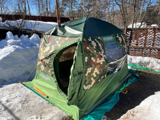

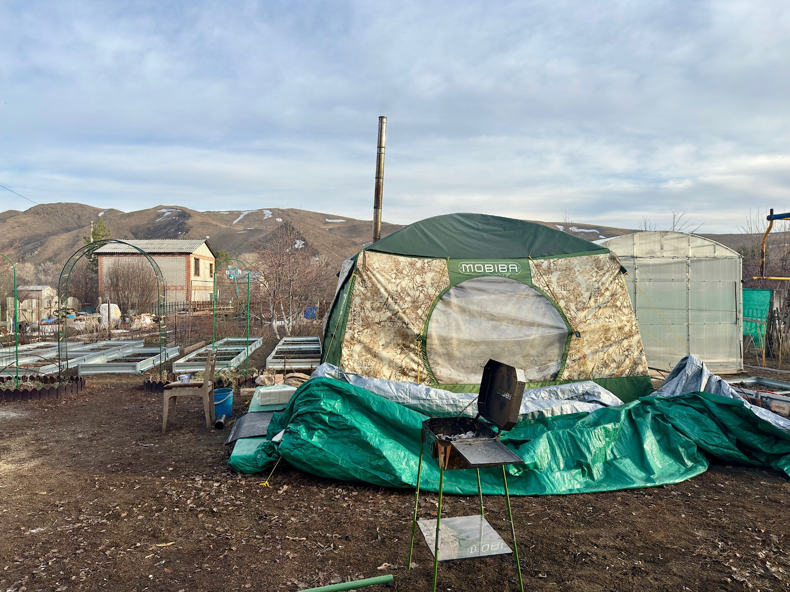

В субботу было одиночное парение, долго не расчехлял баньку и вот настало время
Ставил с тентом. Первый заход 2 колотых брикета+2 целых. Полежал минут 10 и скатился на пол, а потом ползком на улицу, жесть.
Потом по 2 брикета закидывал.
Действительно пора убирать второй слой, жарко что-то становится!
Всем хорошей рабочей недели!

Bazhen
Не убирай пока второй слой, до + 10 точно. Можно свернуть "улыбку" в трубочку на внешнем тенте, и также свернуть второй слой двери в трубочку. Земля подсохнет, можно пол не стелить тёплый.
На доме снял второй слой из-за каркаса СП на МБ-18 и перед входом снег не весь растаял. Две стены и крышу всё равно закрыл тентом, для более стабильного тепла.

Тоже буду второй слой снимать, иначе что то не то.. КЦ-4 приходится впроголодь держать, потихоньку бурлит, а если накинуть, что бы пошел хороший выход пара- супер, но я такое долго не вывожу)). Но в минусовую второй слой я очень сильно оценил.
Сообщения: 2537
Благодарил (а): 2985 раз
Поблагодарили: 4361 раз
Я предпочитаю всегда, когда это возможно, чтобы было 2 слоя. И в бане и в жилой палатке.
Кондиции в бане не меняются в 1 слойной палатке только при +20 и выше и без осадков. Дождь даже в +25 уже резко меняет кондиции в бане в 1 слое.

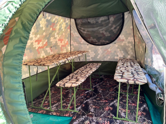

Весна пришла резко, на улице до +15, земля на даче просыхает на глазах..
Перешел на топку подножным кормом, т.е всякими обрезками досок, бруса и больших веток- не так стабильно, как с брикетами, зато бесплатно, да и нужно потихоньку это утилизировать.. Еще из плюсов- на обрезках досок очень эффектно поднимается температура, нужная только во время захода.
В остальном- все стабильно и уже обыденно). Баня исправно выдает свои кондиции, играю только с перестановкой полков- сейчас стоят П-образно, достаточно удобный вариант, особенно если парильщики не большого роста. Мне это не очень удобно, но жена с мелкой просили оставить так.
