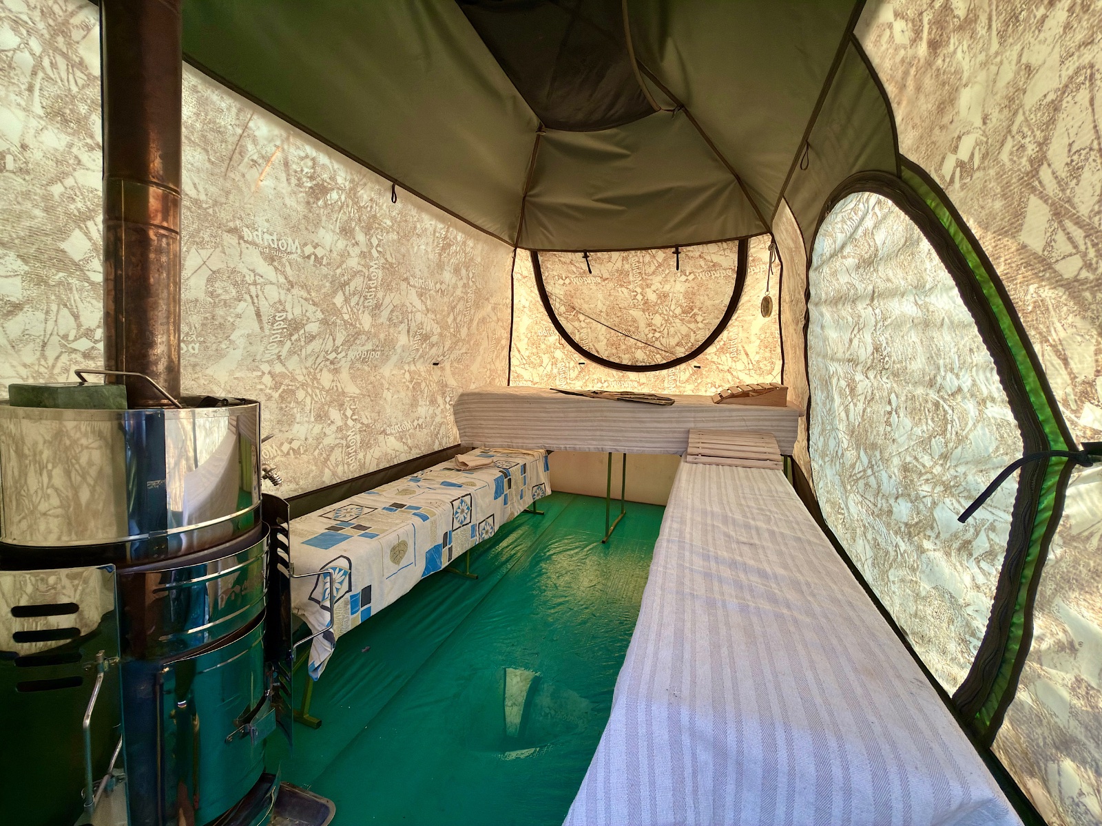

Весна пришла резко, на улице до +15, земля на даче просыхает на глазах..
Перешел на топку подножным кормом, т.е всякими обрезками досок, бруса и больших веток- не так стабильно, как с брикетами, зато бесплатно, да и нужно потихоньку это утилизировать.. Еще из плюсов- на обрезках досок очень эффектно поднимается температура, нужная только во время захода.
В остальном- все стабильно и уже обыденно). Баня исправно выдает свои кондиции, играю только с перестановкой полков- сейчас стоят П-образно, достаточно удобный вариант, особенно если парильщики не большого роста. Мне это не очень удобно, но жена с мелкой просили оставить так.
