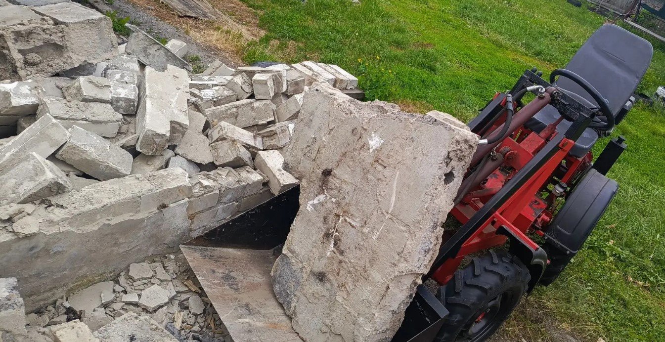

В связи со сносом старого сарая пришлось пару выходных без бани быть, так как она рядом стояла, а ставить в другом месте не хотелось. Зная себя на этом бы все и закончилось :-D.
Ломать, не строить :-)
Довольно печально смотрится без палатки и печки, такая планировка отстояла года полтора. На удивление даже паллеты не сгнили ни под снегом, ни под дождем.
Блочные стены старого сарая/бани снесены
Расчистка площадки под баню
