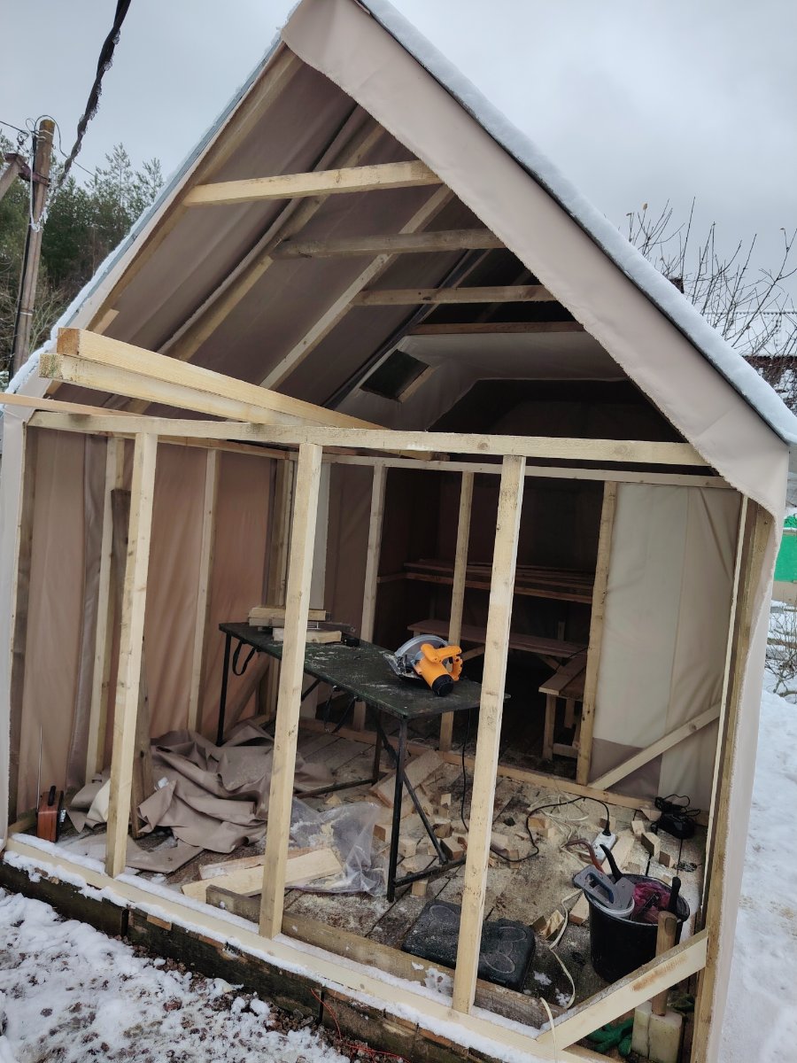

^Илья^ писал(а): ↑06 дек 2025, 16:50 Все это обтянул тканью
Илья, молодец. :good:
Только по фото не понял как ты обтягивал каркас? Вижу что каркас обтянут тканью снаружи и на готовой бане вижу что обтянут брус изнутри. Два слоя ткани?
Сообщения: 1013
Благодарил (а): 1265 раз
Поблагодарили: 1845 раз
Re: Полустационарная мобиба
Спасибо, Алексей! Два слоя, по внешнему контуру, и по внутреннему до высоты 2,3м
