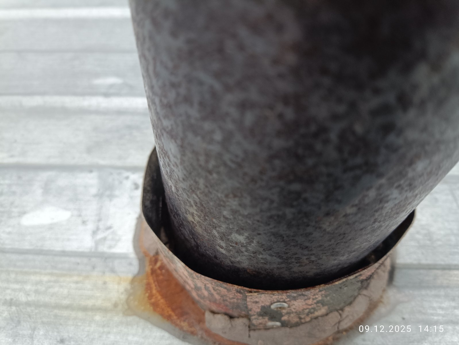

Voron74 писал(а): ↑08 дек 2025, 15:43 Возник такой вопрос: какой коронкой пройти профлист под трубу Согры? Диаметр трубы указан 90мм, поискать коронку на 90мм? Лишнего как бы тоже рассверливать не хочется..
Имхо.
Не надо ничего вырезать коронкой. ;-)
В теме про полустационар ( сейчас поищу сообщение), я выкладывал как сделал, что бы вода и снег не попадали внутрь.
Пролистал тему, не нашел по проходу крыши.. Правда читал уже на сон грядущий..)
Сфоткал тебе проходку ещё 9 декабря, но 4 дня не было интернета. Только сейчас появился, не знаю, на долго ли. Уже пол года интернет отключают на пол суток. :facepalm:
Прошло 3-4 года уже, папа точно и не помнит чем резал железо на крыше. У меня оно гофрированное. Можно прорезать болгаркой ( я не сторонник), можно просверлить по середине и порезать лобзиком/ножницами по металлу и потом эти лепестки загнуть. Далее он нашёл подходящую полоску железа, посадил её на клёпки и одел сверху на лепестки. По кругу обмазал какой то термостойкой замазкой ( что нашёл у себя в сарае). Сейчас она немножко отвалилась внизу, но вода не затекает.
Ну как то так, дёшево и сердито.

Спасибо, смысл я понял. Правда уже коронкой просверлил- к выходным торопился.. Немного по другому потом сделаю..

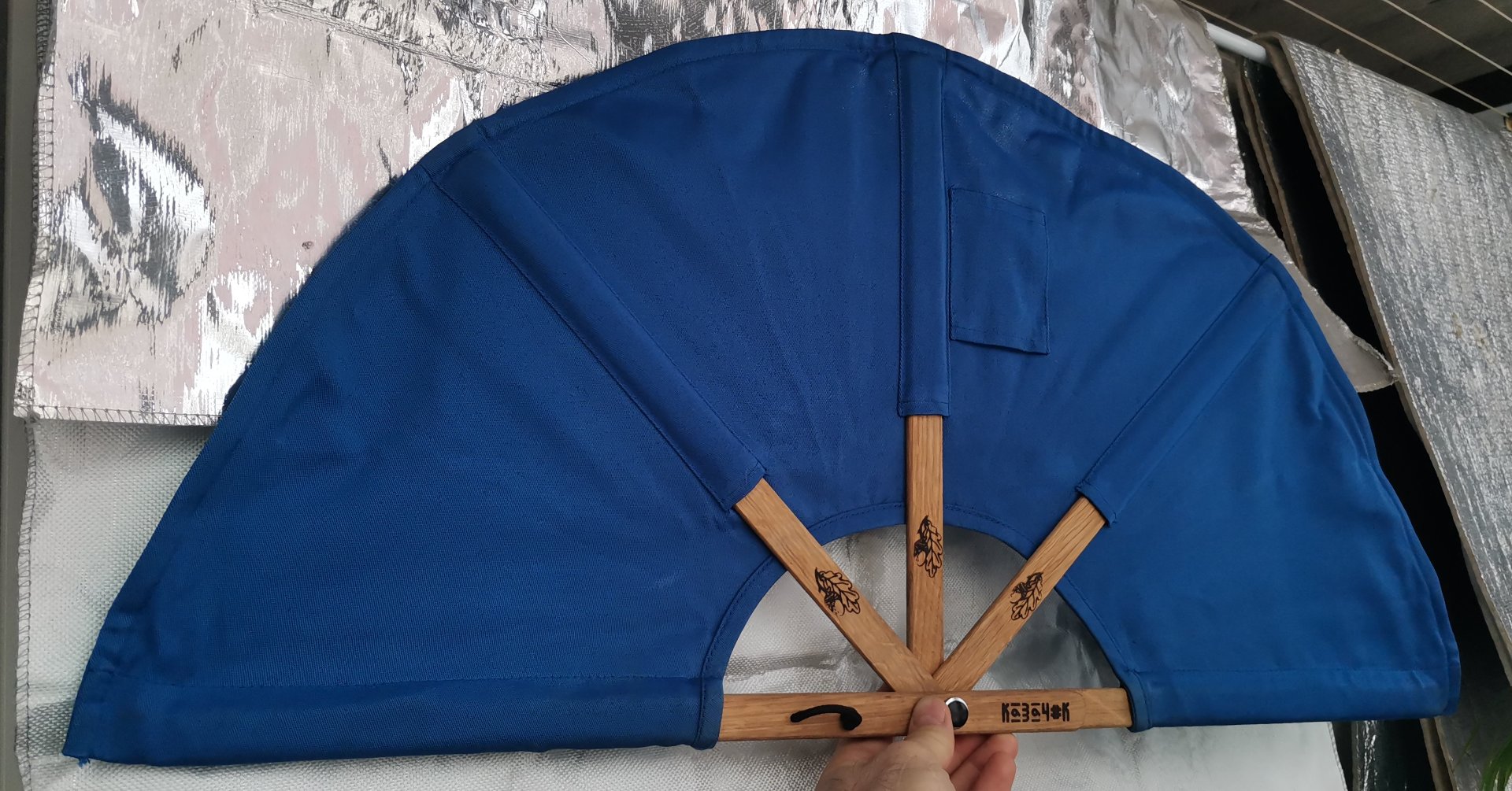

Давно хотел попробовать банный веер. Подарили на ДР, размах 73см., опробовали в стационаре, очень понравилось. Нагоняет пар на тушку прям отлично.
Теперь вот и в Мобибе опробовал, тоже кайфово, пока пар есть под потолком.
Брикеты были из опилок, горели на троечку, возможно поэтому автопара не хватало. Довольно быстро разгоняет пар, но если на камни дополнительно поддавать, прям очень хорошо можно прогреться перед парением вениками.

Если покупать, а не подарок вам, то рекомендую посмотреть на веер от компании ТиС.
Сообщения: 2604
Благодарил (а): 7120 раз
Поблагодарили: 4964 раза
syslog писал(а): ↑14 дек 2025, 12:10 Если покупать, а не подарок вам, то рекомендую посмотреть на веер от компании ТиС.
Квадратный который, или классический веер?
