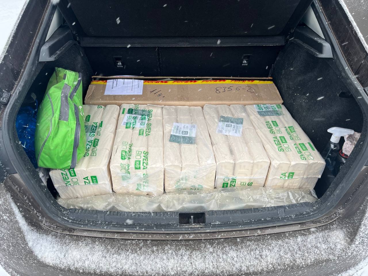

Добрый день!
забрал новенькую посылочку от Мобибы
потом проехал за брикетами в Ашан, 170 руб за пачку, правда потом зашел в соседний Максидом и там по 149 руб они же

Bazhen писал(а): ↑10 дек 2025, 09:57 Добрый день!
18/22?

Evgenii k писал(а): ↑10 дек 2025, 17:46
Bazhen писал(а): ↑10 дек 2025, 09:57 18/22?
Это я еще в ноябре получил, сейчас тент, теплый пол и переходник для парафон 4. Надо было еще доп сегменты заказать, но хорошая мысля приходит апосля
