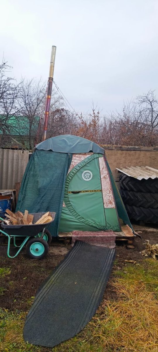

Комплект отстоял в стационарном режиме с февраля месяца, баня была практически каждые выходные и праздники.
К зиме было решено переставить баню поближе к дому, заодно пользуясь случаем сделать прожиг печи для профилактики скорее, ну и проверить состояние.

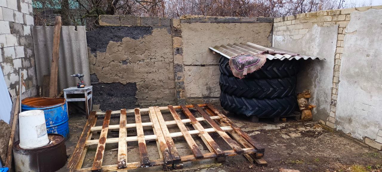

Итак, в таком виде на помосте существовала баня почти 10 месяцев.
Неглиже :-D

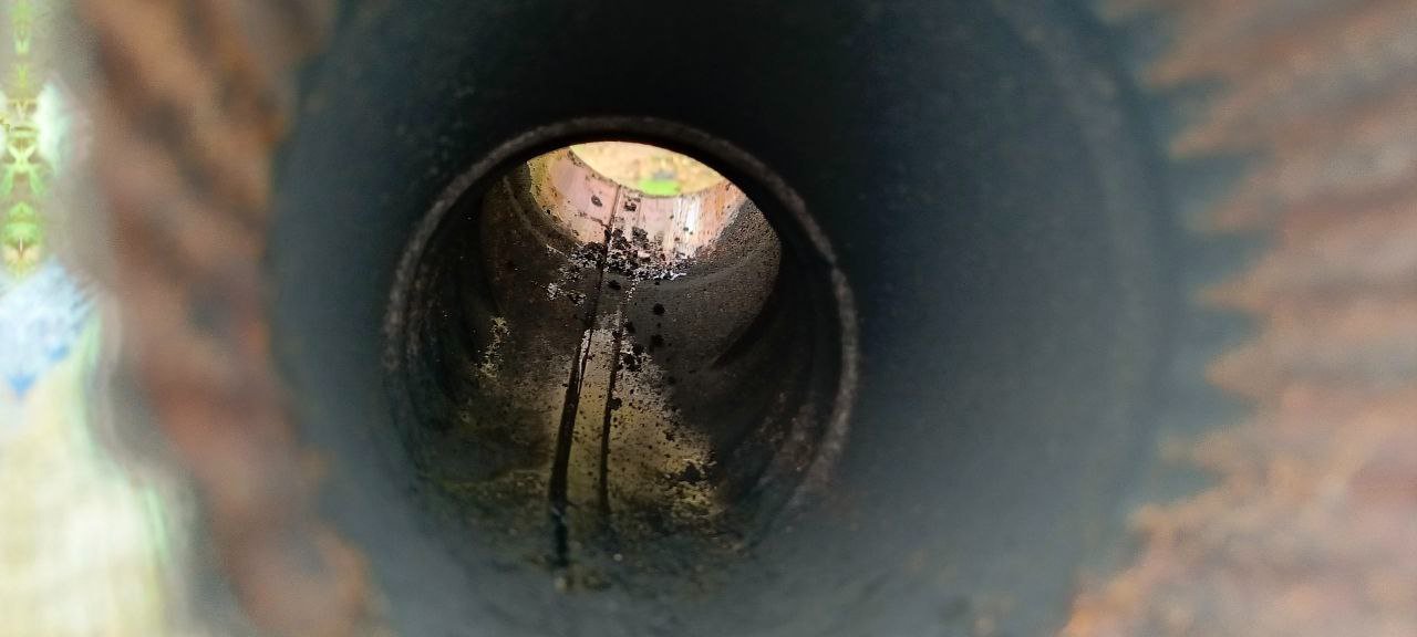

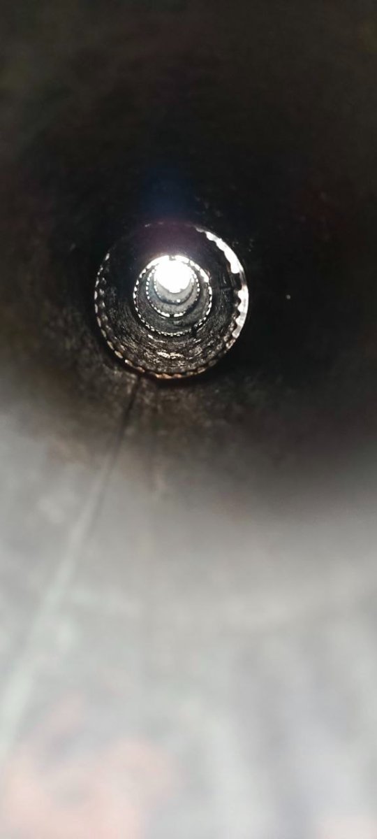

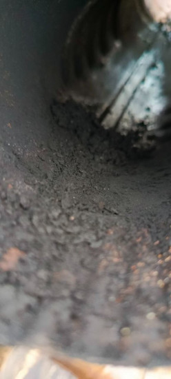

Проверка дымохода на предмет сажи показала, что сажи там и нет. Вот что значит сбалансированный комплект и печь непридушивается и гоняется на все бабки на форсаже :-D. После того как затопишь особенно после дождя, летят хлопья сажи из трубы, самочищается, выгорает все.
Немного сажи нашел в коленах 45 градусов, но стукнув по ним, все отвалилось, думаю при растопке бы улетело также.
Второе колено и вовсе чистое

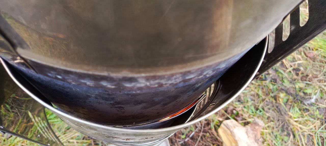

Вид сверху на пароперегеватель при снятом дымоходе. Видно есть нагар, мокрый, у нас дожди. Вроде и напяливал ведерко на трубу, все равно чуток натекает или конденсат.

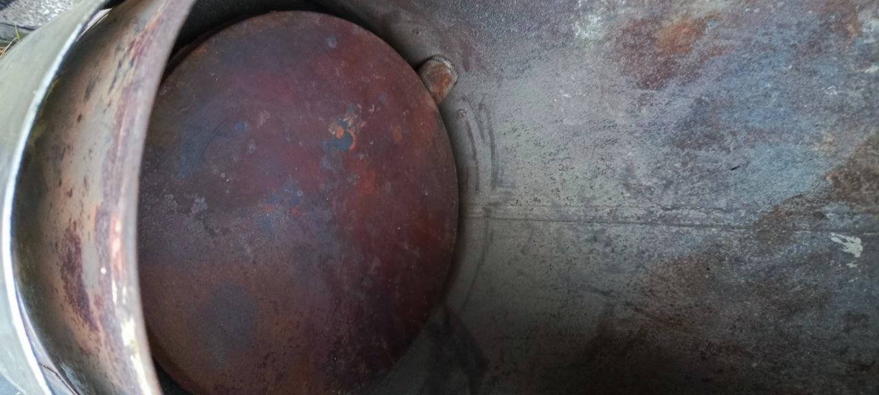

Вид на пароперегреватель снизу из топки. Тут все чистенько.

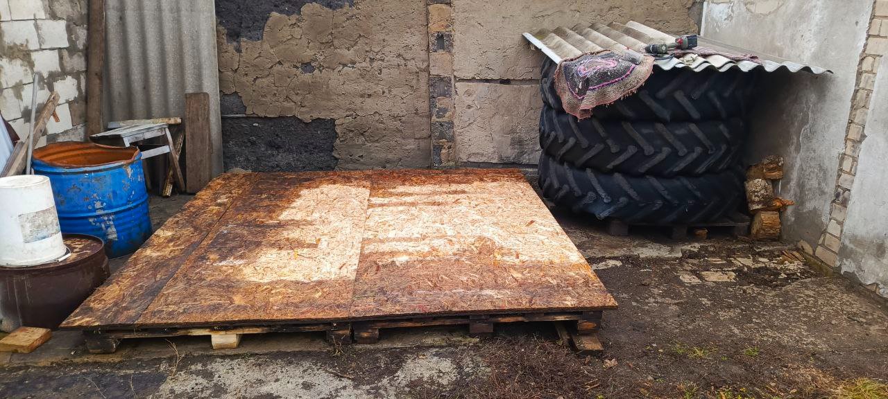

Сам пока занялся новым помостом. Пересобрал паллеты. Это страшное место некрасивое вокруг - остатки старой бани, новой так и не построилось. Надо будет все это разломать по весне и в порядок привести, пока так. Последний мой не освоенный кусок на участке был, пока дом делал, было не до него. Теперь только это и осталось от руин которые были везде на участке. Хоть для истории оставить чтоль )) :-D .
ОСБ уже ослаб от дождей, поэтому сложил в два слоя, место под шезлонги уже не надо, теперь рядом дом с большим навесом для них.
Кстати обратите внимание на тракторные колеса стопкой. Это между прочим импровизированный дровник. Снизу паллеты, чтобы продувалось, сверху шифер от дождя, внутри понятно дрова :-D.
Печь тем временем прожглась, что имеем..
Пароперегреватель сверху прокалился, сажа отгорела.
Вид сверху на него. Все чисто.
Вид снизу со стороны топки, пароперегреватель. Тут и так было все норм, так и осталось.

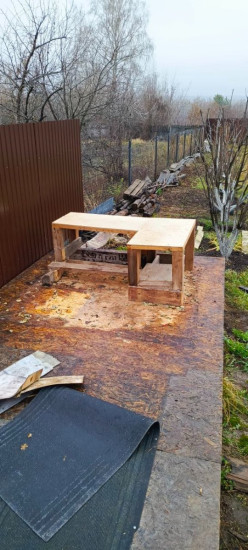

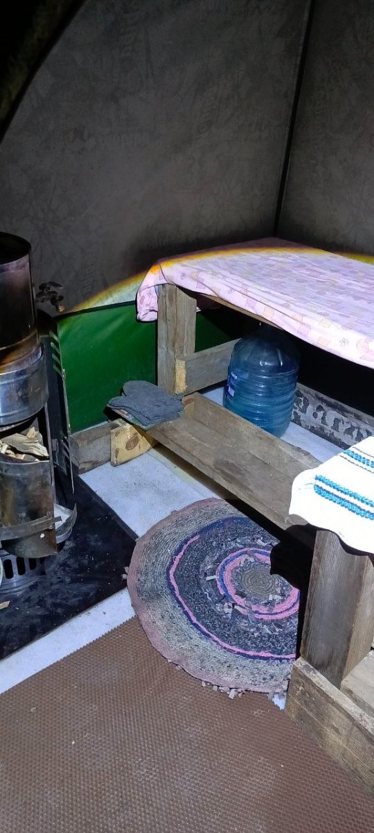

Полоки, теплый пол из вспененного полиэтилена 10ки установлены. Фанерка под печкой прикручена к полу с уголками, чтобы печь по ней не елозила. Коврики из ткани и ЭВА у порога лежат чтобы не скользить ногами.

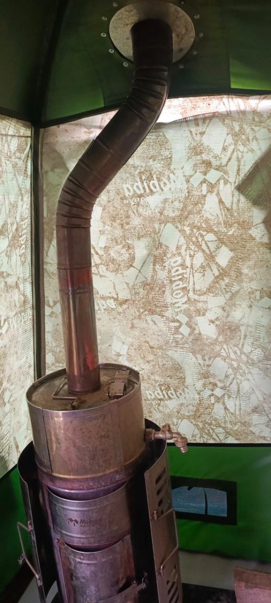

Печь КЦ-4 стоит вот так с углами в 45 градусов в десятке.
Собственно вот в сборе, с фасадной сеткой от ультрафиолета, кстати хорошо себя зарекомендовала.
Опробовано, все отлично. Пар великолепный, семья довольна, я тем более :good:

У меня нет окошек в бане, чего там разглядывать :-D .
А когда баня не используется и дверь сеткой закрывается.
Вот так это выглядит
