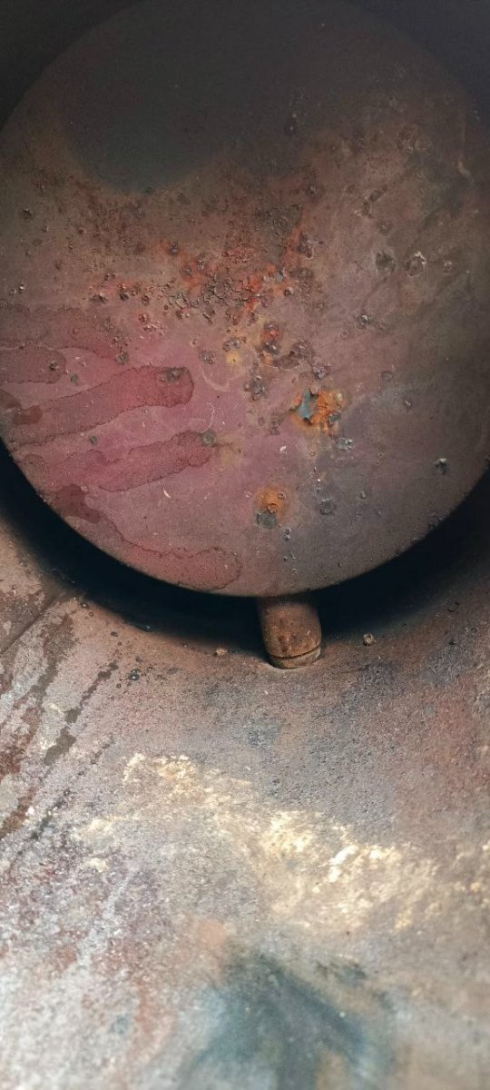

Вид сверху на пароперегеватель при снятом дымоходе. Видно есть нагар, мокрый, у нас дожди. Вроде и напяливал ведерко на трубу, все равно чуток натекает или конденсат.

Печь тем временем прожглась, что имеем..
Пароперегреватель сверху прокалился, сажа отгорела.
Вид сверху на него. Все чисто.
Вид снизу со стороны топки, пароперегреватель. Тут и так было все норм, так и осталось.
