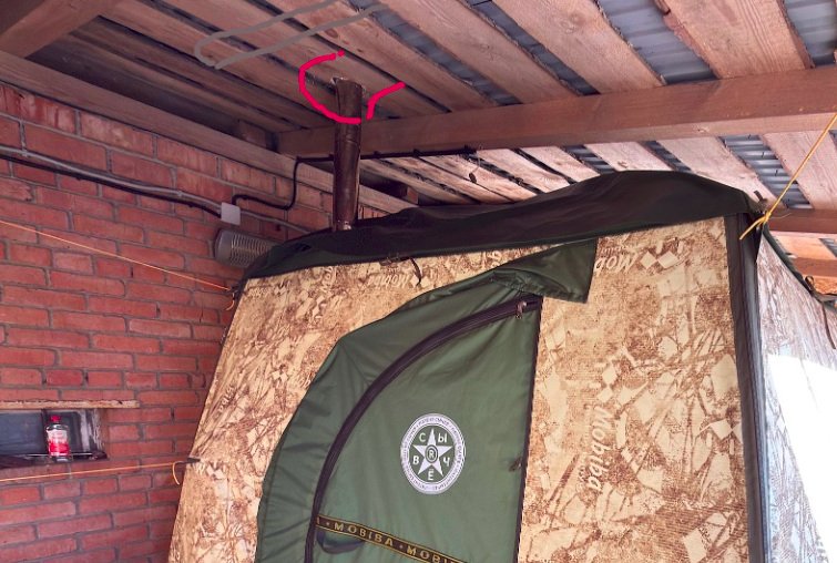

В связи с наступлением зимы и приходом минусовой температуры, решил, что нет смысла топить комнату в даче.. Достаточно долго потом нагонять температуру, а поддерживать плюсовую эл. конвектором- накладно.
Поставил в небольшую верандочку МБ-15, перетащил туда Согру, на бетонный пол постелил изолон 10мм, вывел трубу, затопил с небольшим количеством дров, т.к через час уже пора было уезжать.. Диск оставлял открытым, зашел через 20 минут- термометр на высоте около 170см показывает +50, при -10 на улице.. Ну понятно, что в веранде нет ветра, да и солнышком ее немного греет, но все равно очень доволен! Значит будет, где переодеться, посидеть между заходами в МБ-18/22. Надеюсь в воскресение обкатать все это полноценно.
Поверх изолона думаю кинуть потом ковровое покрытие, что бы не рвать изолон, для стационара вполне решение..
Сообщения: 2519
Благодарил (а): 2966 раз
Поблагодарили: 4336 раз
Проходка дымохода сквозь доски обрешетки очень опасно сделана.
До пожара рукой подать.
Нельзя надеяться, что "сейчас холодно, труба и доска холодные". Нагреется, что и не заметите как. А потушить такое возгорание ой, как не просто.

Спасибо, да, там действительно зазор маленький, но он есть- в доске прошел коронкой 115мм.. Потом этот участок просто выпилю, что бы не проходила труба сквозь дерево, закрепив обрезанные края с другими досками. Тут просто сучкорез разряжен оказался, а больше нечем было подпилить без снятия профлиста.

Профлист оставьте как есть. А доску отпилите. Для механической прочности можно прикрепить на удалении в 50см поперечные доски, скрепив 3 доски обрешетки с каждой стороны от проходки. С одной стороны у вас идет балка, значит хватит одной доски поперечины.

Да, именно так и сделаю, только сучкорез следующий раз возьму заряженный). Сегодня просто очень уж хотелось попробовать. Ну и вблизи не так все страшно, хотя и безусловно с большим нарушением.
