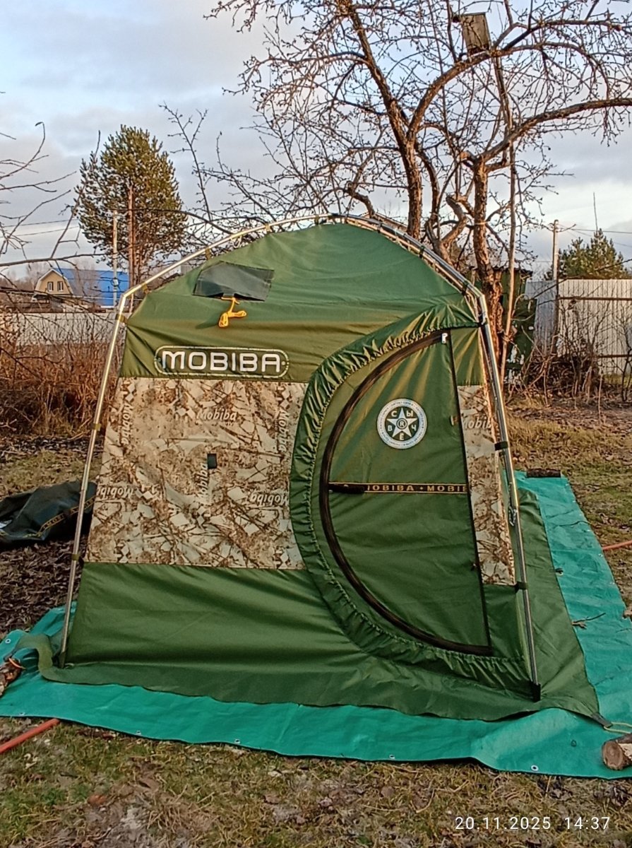

Фото-видео отчёт МБ-18/22.
Спасибо Мобиба во главе Алексей Александровича, за их труд и палатку.
Ну и ближе к теме.
Собрал МБ-18/22, и снял видео вчера.
Труба каркаса 22 мм, дюралька, с цепочками и крестовиной в верхней точке. Стоит палатка крепко, уверенно и при не большом ветре, без растяжек, не шевелится, только стены не зафиксированные слегка мотыляются. На юбке палатки по длинной стороне, с каждой стороны есть петля для фиксации к земле, это хорошо :good: .
Окно круглое, с регулировкой по высоте, открытия, хочешь всё открой, хочешь небольшую полоску сверху, тоже :good:
Вентиляция с торца, именно вентиляция-улыбка, пока не коментирую, надо пользоваться.
Дверь, вот тут, :good:.
Проём немного отличается от МБ-10, МБ-103, сравниваю с данными палатками, т.к. ширина одинаковая, и были в арсенале, а шагать удобнее. Москитка в двери, отдельное спасибо.
Под потолком внутри, подвесная полка из маскиткой сетки.
Швы не проклеены, по углам и центру, внутри палатки, есть петли.
Пока, просто обзор, без эмоций, надо переварить увиденное.

Очень жаль, что швы не проклеены. На СП у тебя они проклеены. Очень печально!

Jicharka писал(а): 21 ноя 2025, 20:27 Очень жаль, что швы не проклеены. На СП у тебя они проклеены. Очень печально!
На МБ-10, МБ-103, МБ-104, МБ-15 в однослойном варианте тоже швы не проварены. Накидной тент проварен герметизирующей лентой.

Неожиданно.. Учитывая проклеенные швы на 18СП, ожидал, что и тут будут проклеенные.. Проклеенные швы на втором слое- хорошо, только зачем мне летом второй слой🧐

Алексей Александрович, подскажите пожалуйста, стоит ли ожидать ИЗН для МБ-18/22 или такого изделия не будет, а необходимо пользоваться той же версией ИЗН что и для версии "СП"??
В версии "СП" лично меня не устраивает вырез в центре..
Если в режиме бани, всё равно какие у вас швы, проклеены или нет.
Если для проживание , два слоя комфортнее, если один, ИЗН с напуском на швы, и всё.

Интересно ваше мнение, впечатление: на какой из них удобнее дверь? Я пользователь еще неопытный, но например на МБ-15 с непривычки пару раз хорошо так зацепился ногой за скругление порога, занося дрова.. Ладно удержался). На 18СП этот момент выглядит удобнее.
В остальном конечно 18/22 гораздо интереснее выглядит, нежели 18СП.

Частный случай). У меня получатся теперь МБ-15 и МБ-18/22, на обеих непроклееные швы. Я то думал в случае дождливой погоды буду использовать 18/22 под жилую.
ИЗН опять же, уже каков есть, там нет припуска. Второй слой.. Ну вариант, только это плюс еще изделие, нужное мне только зимой.

Voron74 писал(а): 22 ноя 2025, 05:41 Шалаев Михаил
Удобно шагать в обоих палатках, дискомфорта нет. Я часто спотыкался в МБ-10, у неё форма двери и клапана острее.

Миша, какие 2 слоя летом, осенью до похолоданий? Ну что за бред? ИЗН, да, поможет, ни кто не спорит.
В соседней ветке видел, что ИЗН швы не прикрывает? Во дела!
МБ 18/22 хоть им позиционируют как баня, но многие же подразумевают использование как жилую. Как переночуйку. Она же быстро сборная. Все рассчитывали по аналогии с СП. А тут не понятно.
Меня этот момент очень и очень сильно расстроил.
И конечно ещë расстроило отсутствие окна на противоположной стороне и даже невозможность его вшить на производстве.
Как вариант можно 2 круглых сделать по одному на каждой из сторон. Это спец заказ получается - производству не до этого.
Идея замечательная, но до логического завершения не довели. Не понятно.
Кстати, на сайте из жилых палаток только Р-34. Остальные позиционируются официально как бани. В бане конечно проклееные швы не нужны.

Алексей Александрович, знаем это.
В бане проклееные швы не нужны. Как и второй слой летом ни кто не ставит) Все же думали, что раз в СП проклеены, то и здесь будут.
Ещë вопрос, зачем москитка в бане, которая открывается снаружи? Для проветривания? Но если это баня - то всë равно дверь открывать, чтобы идти расстëгивать москитку. А если для жилой палатки - удобно. Но тогда швы надо проколеевать, потому как летом не будем мы 2 слоя ставить. Это ни к чему, да и места в машине занимает больше. ИЗН сверху как альтернатива. Мы ночевали в МБ-10 в ливень. Помимо защиты сверху есть и другие швы.
ИЗН без отверстия в центре будут и есть. Стоит в районе 7000 рублей. Отдел продаж заказы на них принимает. Пишите, звоните туда.
