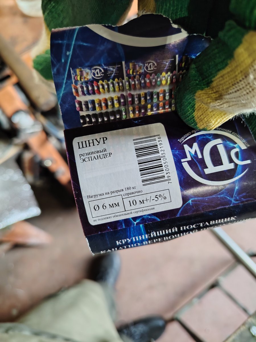

Была мысль убрать цепочки на элементах каркаса рс-33, но потом подумал, что это военная тема, там все должно быть надёжно, да и сегменты труб слишком тяжёлые. Но получив мб-33 сразу принял решение убрать с глаз долой эти цепочки и заменить на резинку. Для это купил шнур эспандер 6мм
Высверлил заклёпки в крайних сегментах, взял звено цепи, согнул, продел шнур, завязал на узел и обратно посадил на заклёпку
С шпангоутом который с крестовиной проблем нет, два конца и все. А вот со вторым шпангоутом, пришлось делить шнур на три части. В центре можно было оставить цепочку, но решил что лучше шнур. И сделаю его так
По итогу получилось все супер, это незабываемое ощущение когда достаёшь каркас, а он сам собирается и так классно садится, "шёлк" и все на месте. Люблю когда остаётся место для творчества.

Спасибо за подсказку, про шнур. Хочу на МБ-28 заменить, тоже цепочки не нравятся, и пару уже порвал при сборке.
Илья, скинь ссылку где брал.
Пи.Си. Уже нашёл.

Михаил, я тоже кстати рвал цепочки. Покупал в строительном магазине, Вимос, думаю в Леруа-мерлен тоже есть. Можно поискать на маркетплейсах.
