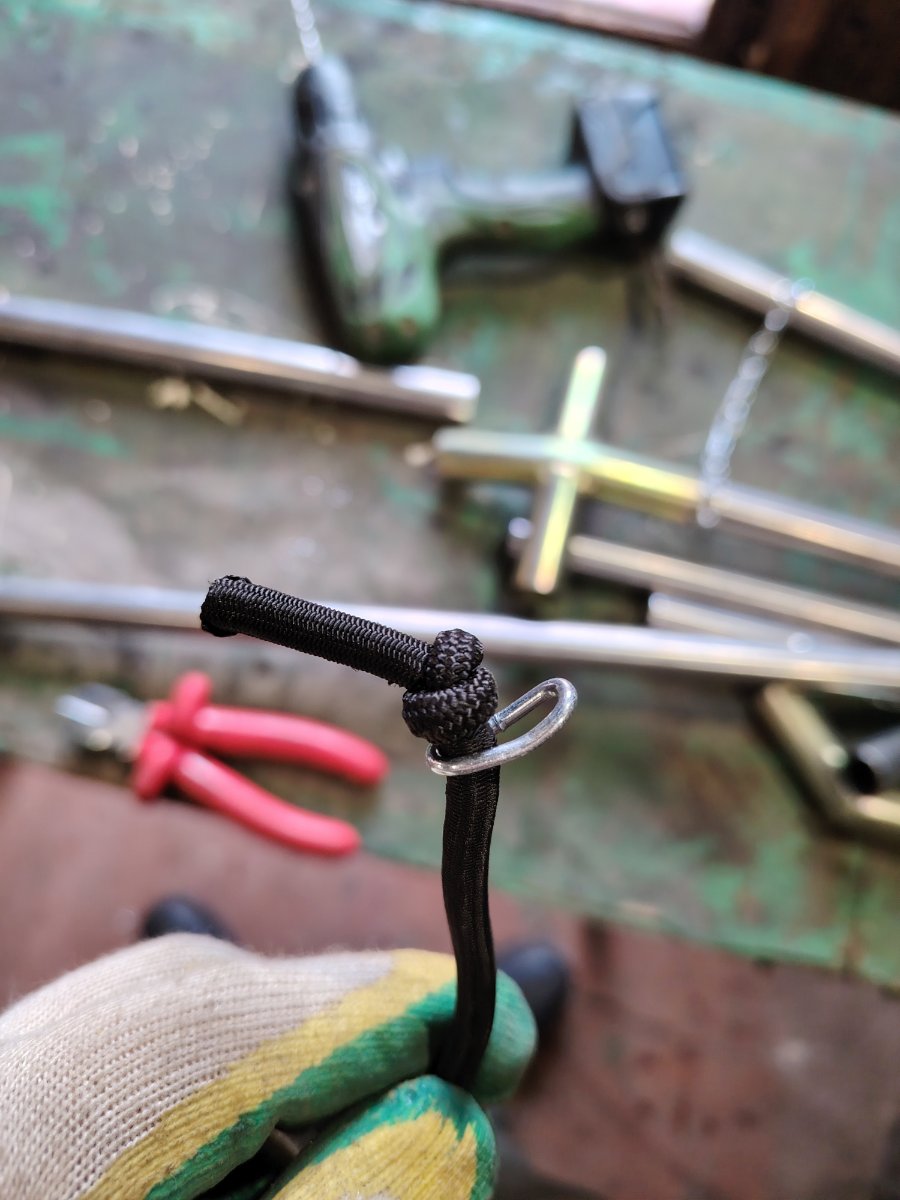

Была мысль убрать цепочки на элементах каркаса рс-33, но потом подумал, что это военная тема, там все должно быть надёжно, да и сегменты труб слишком тяжёлые. Но получив мб-33 сразу принял решение убрать с глаз долой эти цепочки и заменить на резинку. Для это купил шнур эспандер 6мм
Высверлил заклёпки в крайних сегментах, взял звено цепи, согнул, продел шнур, завязал на узел и обратно посадил на заклёпку
С шпангоутом который с крестовиной проблем нет, два конца и все. А вот со вторым шпангоутом, пришлось делить шнур на три части. В центре можно было оставить цепочку, но решил что лучше шнур. И сделаю его так
По итогу получилось все супер, это незабываемое ощущение когда достаёшь каркас, а он сам собирается и так классно садится, "шёлк" и все на месте. Люблю когда остаётся место для творчества.

Спасибо за подсказку, про шнур. Хочу на МБ-28 заменить, тоже цепочки не нравятся, и пару уже порвал при сборке.
Илья, скинь ссылку где брал.
Пи.Си. Уже нашёл.

Михаил, я тоже кстати рвал цепочки. Покупал в строительном магазине, Вимос, думаю в Леруа-мерлен тоже есть. Можно поискать на маркетплейсах.

А у нас с другом, как обычно вечерняя баня после работы, берём рс-33 и дуги мб-33 и печь ПБ-3. Первое впечатление друга, когда он увидел дуги мб-33, было в матерной и восторженной форме, поэтому цетировать не буду. Очень понравилась резинка, с цепочками не сравнить, скорость сборки выросла в разы!

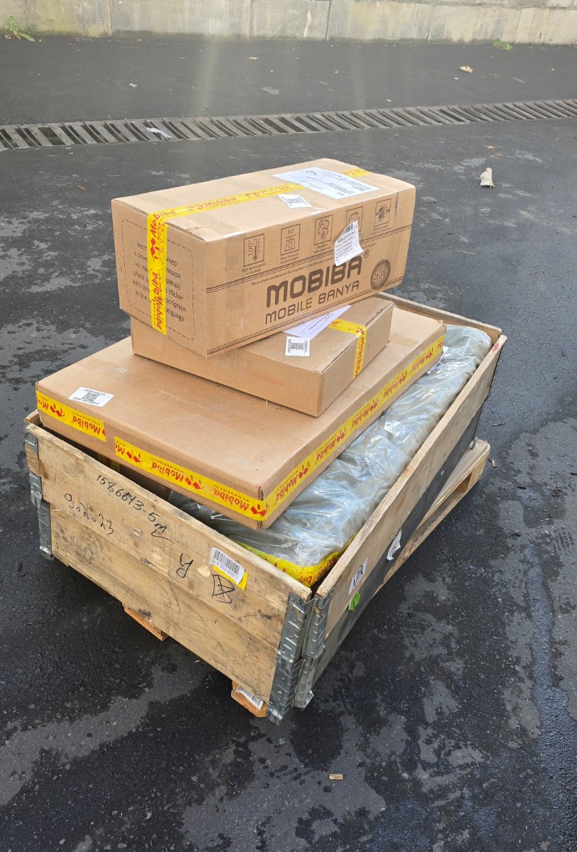

Деловые линии сегодня порадовали: пришёл заказ с МБ33 и кучей дополнительных "неигрушек" для отличного пара и отдыха! Через недельку пощупаем)
Сообщения: 4476
Благодарил (а): 3009 раз
Поблагодарили: 4216 раз
Re: Мобильная баня-палатка МОБИБА МБ-33
PavelZ писал(а): 25 окт 2025, 10:11 пришёл заказ с МБ33 и кучей дополнительных "неигрушек" для отличного пара и отдыха! Через недельку пощупаем)
Поздравляю, с приобретением, которое расширит и улучшит твои положительные эмоции в этой жизни. :good: А почему "неигрушек". Очень даже "игрушек", просто, с возрастом, они стали дороже :-D .
