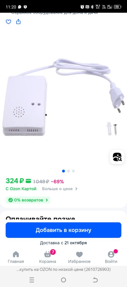

Датчики пропан бутановой👆

Никола писал(а): ↑07 окт 2025, 08:35 Датчики пропан бутановой👆
Мне бы в Автодом что нибудь на батарейках/аккумуляторах. Солнечные панели и лиф аккумулятор, это уже в след году. А кататься хочется сейчас. :-D
P.S. Выше предложенный положу в закладки, на будущее.

doxtor02 писал(а): ↑07 окт 2025, 08:45
датчики для СУГ (пропан, бутан) надо размещать ближе к полу
датчики для природного газа (метан) ближе к потолку
датчики СО2, влажности, СО- на уровне головы
датчики других опасностей, в зависимости от молярной массы вверху или внизу....
Поэтому, не понимаю как могут корректно работать универсальные пищалки типа 100 в одном и в одном коробке от спичек.
