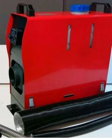

К этой баньке ещё накидной тент,как у мб 15, что б тамбур получался, вот было бы огнище. На мой взгляд в бани палатки нужно добавлять входы под автономный отопитель

Никола писал(а): ↑02 окт 2025, 13:32 На мой взгляд в бани палатки нужно добавлять входы под автономный отопитель
Автономный отопитель для бани? Или же для жилой палатки? Отопитель на каком топливе? :-[

doxtor02 писал(а): ↑02 окт 2025, 13:48
Для палатки, топливо дизель

Никола писал(а): ↑02 окт 2025, 15:17 Для палатки, топливо дизель
А не дешевле на природе топить дровами печь длительного горения? Тут бензин везёшь для лодочного мотора, ещё и дизель тащить. O_O Тогда уж и газ для плиты надо с собой брать, нечего валежник в лесу переводить. :sarcastic:

doxtor02 писал(а): ↑02 окт 2025, 15:21
вы просто не пробовали, поверьте это отдельный кайф для ночёвки зимой, когда выставил температуру и спокойно лёг спать на 8 часов, и при этом у тебя стабильно заданная температура.

Никола писал(а): ↑02 окт 2025, 19:33 вы просто не пробовали, поверьте это отдельный кайф для ночёвки зимой, когда выставил температуру и спокойно лёг спать на 8 часов, и при этом у тебя стабильно заданная температура.
Чего это я не пробовал. У меня в дизельной машине стоит хорошая автономка, совсем бесшумная даже. В Карелии все вокруг в палатках замерзали ( +7 ночью было), а мы в машине как Адам и Ева спали. :lol:
Только в своей МБ-442, я предпочитаю использовать МегаСогру, летом 12 часов спокойно держит температуру.
P.S. Не, не, не, я не зимний рыбак, не зимний турист. O_O
P.P.S. По логике, производитель делает свои палатки под свои печи и какой ему резон изменять конструкцию палатки под стороннего производителя альтернативного отопителя.
В отопителе соляра не главное, очень экономный, буквально пару литров хватит на ночь, если не зимой.
Самое неудобное к нему нужен приличный аккумулятор который за ночь-две можно высадить.
У меня LiFePO4 аккумулятор на 60 А/Ч, он легче свинцового раза в три по массе. Но если на несколько дней, то надо уже генератор.
В общем это довольно специфичная вещь, для выездов выходного дня.
Есть и плюсы, например там где нет дров, или они сырые. Или используется там где дрова не вариант - в машине, или как у меня в лодке. Накрылся тентом и тепло, да даже без тента тепло по ногам приятно дует. В лодке дровяная печь не вариант конечно.
А для походных дел дровяная все же удобнее. Кемпинг, баня, да и с дровами/руфами решаемо обычно.
А выход из палатки несложно сделать, я себе на глушитель сделал удлинитель из трубы, которую обмотал каолиновой ватой и термолентой для глушителей, а сверху еще и трубу каналью на 50 натянул. Этот сэндвич можно вывести и из под тента через молнию и из палатки прям под юбкой, и выхлоп заодно подальше будет, нежелательно кстати рядом делать его с вентиляционным окном по этой причине, может выхлоп затягивать в палатку. Датчик СО кстати купил сразу с отопителем, проверял, громко орет :-D .

Никола писал(а): ↑03 окт 2025, 04:00 в зимний период автономный отопитель прекрасное дополнение.Не знаю есть ли смысл производителю производить автаномки 🤔 (хотя может и есть и были бы они я думаю очень крутые) проще сделать вход под неё.
Опираясь на ваш опыт применения автономок в палатках, как вы думаете, зимой сколько надо проходок в палатке делать?
Одну для выпуска горячего воздуха + провода пульта для контроля температуры? При этом обеспечивается гарантированный приток свежего воздуха из вне по шлангу автономки, но несколько снижается эффективность нагрева за счет забора для нагрева всегда холодного воздуха.
Или для двух шлангов, вход и выход автономкки + провода? Но при этом надо не утонуть в конденсате, добавлять кислород, удалять влагу и углекислоту дыхания людей... но эффективность обогрева выше за счет догрева уже теплого воздуха.
И кто должен делать теплый рукав для гофры отопления? Производитель палаток или производитель автономки? Диаметр 70мм?

Я не понимаю в чем спор? Наличие проходки под автономку и проходки под трубу печи - прекрасный вариант совмещения возможностей. Тем более, что ныне автономки стали более доступны, чем это было еще лет 5 назад.
И если есть в наличии ДТ и возможность подпитки АКБ (солнечная батарея, генератор или от самой атономки - e-corner), то почему бы и нет.
У автономки есть ряд преимуществ перед печью:
- стабильность температуры,
- в местах, где запрещено использование огня даже в печи, автономка обычно вне запрета,
- возможность быстро выключить её, если надо уехать или уйти.
У печи преимущества немного другие:
- большая независимость от ресурсов, корм для нее более распространен и может быть условно бесплатен, не требует АКБ
- возможность готовить на печи

Египетская сила писал(а): ↑03 окт 2025, 06:19 отопителе соляра не главное, очень экономный, буквально пару литров хватит на ночь, если не зимой.
А он разве использует аккумулятор и когда работает? Я думал только при включении. Надо поизучать эту тему. А то у меня пока запитан от основного аккумулятора. Я ещё не ставил LiFePO4 и солнечные панели.

doxtor02 писал(а): ↑03 окт 2025, 07:11
Обязательно использует))) И на работу вентилятора для фена, и для электроподжига свечи. В нем, несмотря на соляру, зажигание свечное, а не давлением. Причем хорошо так вытягивает, до 100 ватт мощности. Полсотый лифер за ночь может высосать.
