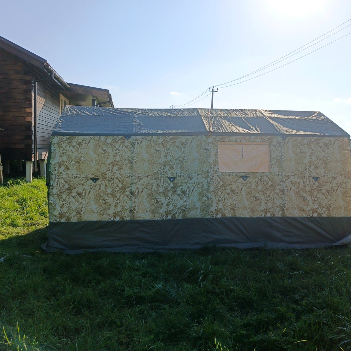

Тепь я настоящий мобибавчанен 😁
Пришла красавица
Пришла красавица

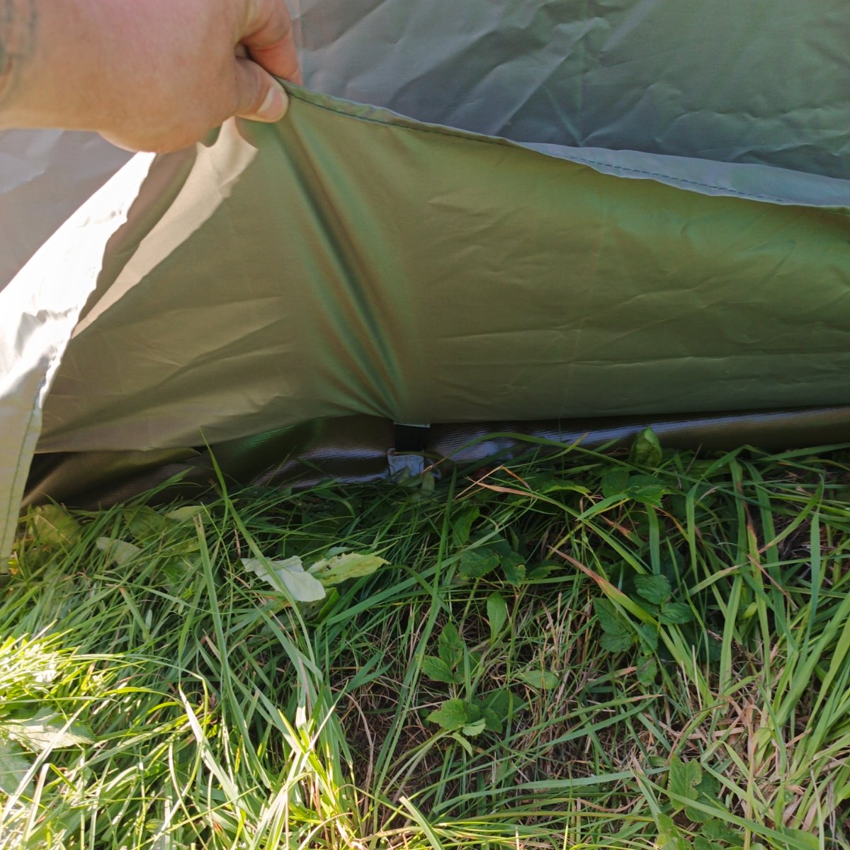

Сборка заняла 40 минут, для первого раза норм. На пол постелил ПВХ и завернул между внутренним и внешнем слоем получилась чаша,гермо пол. И сухо зимой и никаких насекомых летом

Никола писал(а): ↑09 сен 2025, 06:35 Тепь я настоящий мобибавчанен
Поздравляю с покупкой.
Хорошая палатка, повышенного комфорта, для двоих. :lol: А что, если палатка большая, сразу же общежитие в ней устраивать, что ли. :-[

Ну что могу сказать, палатка огонь, ткань мощь, продуманна, спасиба мобибибе. Это будет чисто банька. а для палатки будем ждать что-нибудь в виде р34 но с высокими стенами

Вот так закрепил дно

Хочу ещё к люверсам приделать эластичный шнур 6мм и на крючки к поперечинами будет огонь
