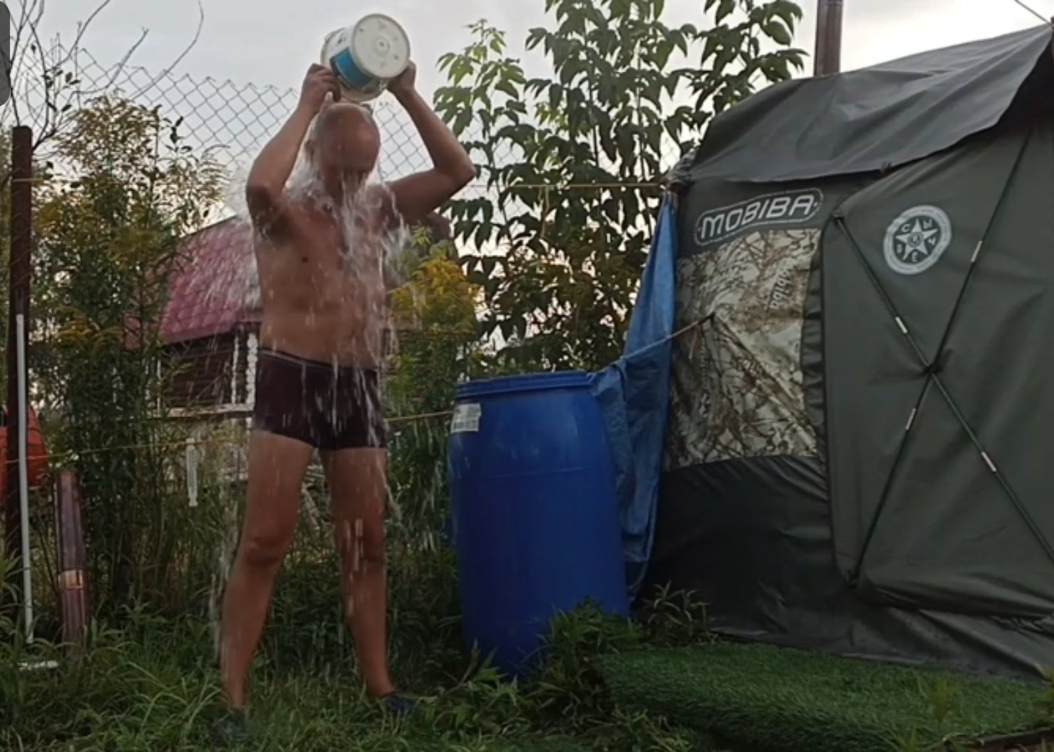

Несколько раз сталкивался с ситуацией, что лучше речки получается налить купель или емкость для воды (для печей и облиться, помыться). Обстоятельства бывают разные. Это невозможность установить баню на берегу с легким доступом в воду, крутой, зарозший, скользский, грязный болотистый и тд подход к воде, плохой берег, плохое дно, не тот уровень воды, сильное течение... да много всего... Вплоть до административных ограничений. А баня должна стоять именно на этом месте.

Кстати, фото с синей пластиковой бочкой довольно опасное. Взрослый человек, садясь в такую бочку, подгибает колени. И если садится чуть глубже, когда колени оказываются уже в районе брюха(зачеркнуто) под диафрагмой, и руки не на краях бочки, а внутри, то зачастую самостоятельно такой "дайвер" выбраться уже не может, осаживается еще ниже и перехватывает дыхание. Лично выковыривал такого ныряльщика из 200 литровой бочки, как пробку из бутылки.

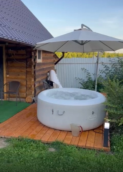

Nikola

Все верно! Мне в стационарную баньку бы окунаться куда придумать. Точнее есть куда окунаться надувная емкость с леруа, с пузырьками, но ее семья отобрала и в теплой воде купаются. Как всегда хотелок много, а до реализации по разным причинам руки не доходят

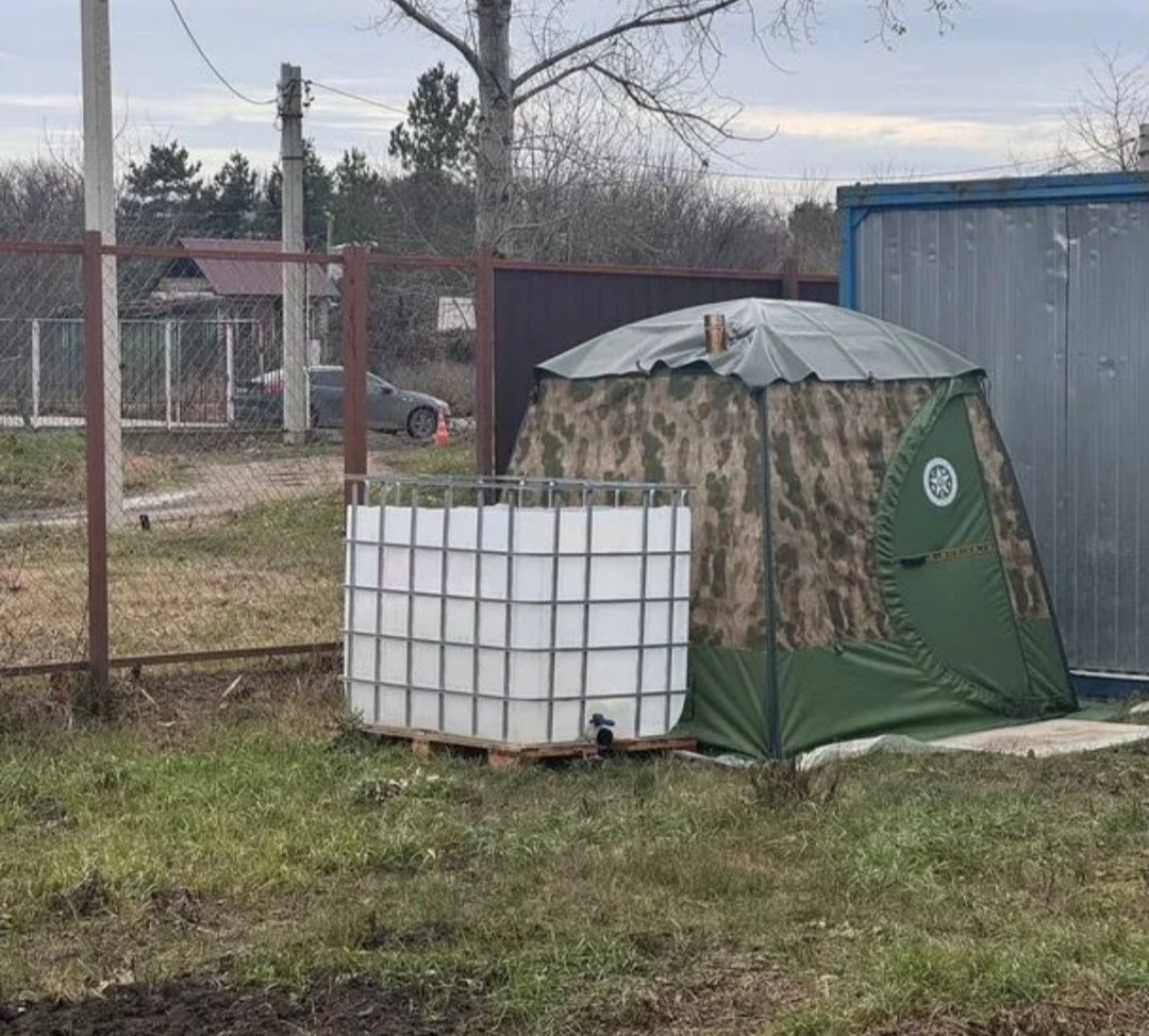

У нас синяя бочка, наполняем перед баней водой из скважины, бодрит.
Кто то ставит кубы, очень популярны у садоводов.
