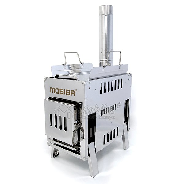

Банная печь-каменка «Медиана-8М»
Приветствую всех! :handshake:
Компания "Мобиба" представляет банную печь-каменку «Медиана-8М»!
Отличие от Медианы-8 только в добавленных откидных панелях для каменной закладки, как у Медианы-7.
Купить можно на нашем сайте: https://www.mobiba.ru/catalog/pechi/pech_mediana_8/

Re: Банная печь-каменка «Медиана-8М»
:good: Вот прям здорово, хорошо, ох....
Сразу надо было так сделать, в переноске удобнее, с корзинами не заморачиваться.
Мечта лентяя, ножки откинул, у печки ))), трубы достал, камни из мешочка(ведёрка) высыпал, топи на здоровье и не парься или парься. Сами решите.
Как пользователь Медиана-8 говорю.
Парафон-4 добавил или нет. На свой вкус.

Сообщение Lsergius »
Действительно здорово!
Блин, я свою М8 только пару раз топил.
Тут сразу вопрос - а продаются ли панели отдельно? для самостоятельной модернизации :)

Lsergius писал(а): 28 авг 2025, 19:32 Действительно здорово!
Завтра в рабочее время позвони на производство, заодно и расскажешь. ;-) Если не ошибаюсь, по рисунку, видно что на 4 заклёпках сидит. Для наших людей, что то улучшить своими руками, это же прямо бальзам на душу. :-D
Поблагодарили: 20253 раза
Шалаев Михаил писал(а): 28 авг 2025, 08:33 :good: Вот прям здорово, хорошо, ох....
Михаил. Так такие модернизации и происходят по результатам просмотра Ваших тестов. По результатам высказывания мнений на форуме.
Внешне отличить новую модификацию восьмерки можно не только по крыльям, но и по логотипу на боковых панелях.
