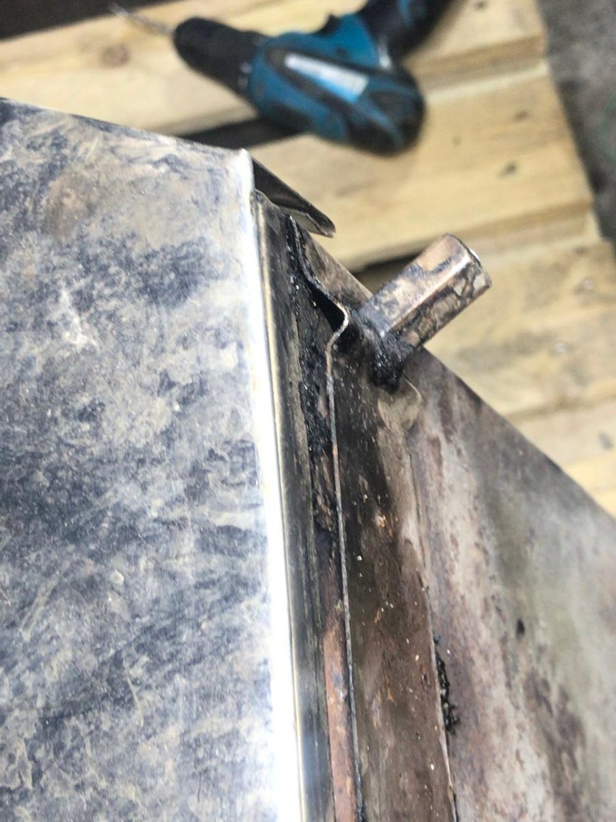

По поводу ножек, резбовая часть, что приварена к печи, сделана из обычной оцинкованой стали, может из-за контакта разных металлов слабое место. Посмотрим сколько моя согра в бытовке проживёт.
Моя прослужила "в бытовке" с начала 20 года, до этого в палатке. Сезонность использования - с апреля по октябрь. Так как я мерзлявый, то на ночь подтапливал печь в режиме ПДГ даже в июле.
Погляди еще раз на картинку. Резьбовая часть НЕ ПРИВАРЕНА к печи. она приварена к металлической полосе, для того чтобы ножки смотрели в стороны, а нагрузка от ножки "не давила" на одну точку, полоса изогнута гармошкой. И уже полоса прихвачена на 6 точек к топке точечной сваркой. Нет в этом месте "слабого места".
Вполне возможно, что просто пришел срок.
