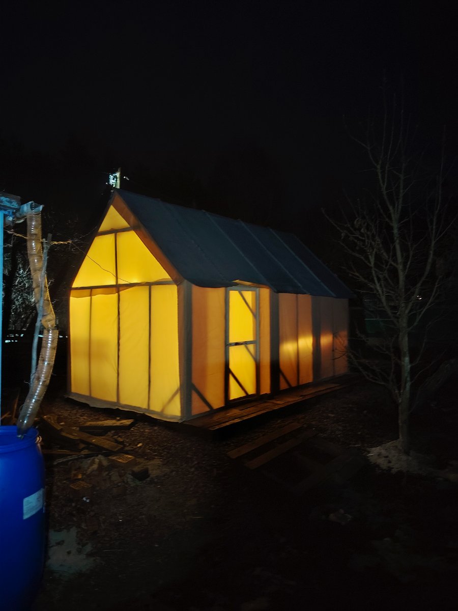

Идея сделать баню как у Андрея(баня за десятку) зародилась давно, но все никак не срасталось, и вот лежим в РС-33 на полках, кайфуем, собирать вообще не охото, вот бы сейчас оставить все как есть... С этого момента началось строительство. С поддонов сложил подиум
Далее начал собирать каркас, сделал точную копию бани Андрея и добавил предбанник
Итоговый размер получился 2,5м на 4,42. 2,5на 2,5 размер парилки и предбанник 2,5 на 1.92. Сверху общил листами из жести от старой крыши, взял бесплатно на авито за самовывоз. Все это обтянул тканью и сделал полки.
Печь сначала поставил медиану-8 с парофоном-3, как ни старно медиана прокачала такой объем, но выводить её на режим мне не понравилось, очень много телодвижений. Поэтому заменил на ПБ-100.
Вот такая получилась баня
это парильное помещение
здесь мы сидим отдыхаем
в паробомбу установил сифон и питающий бак, чтоб на дне оставалось минимум воды и не нужно было постоянно крышку открывать
Вывод такой паробомба отлично прокачивает 2,5 на 2,5 метра парилку, но нужны сухие дрова, тяга у печи отличная, это не 90мм. Камни прогреваются хорошо и дают отличные акценты. Но к сожалению, парильное помещение очень большое, большую часть времени сидим в предбаннике. В самом предбаннике тепло, даже печь не нужна, поэтому дюна-3 пока просто стоит
Это все испытания при около нулевой температуре, дальше будем смотреть. Может придётся переделывать, но пока что будем кайфовать

^Илья^ писал(а): ↑06 дек 2025, 16:50 Вывод такой паробомба отлично прокачивает 2,5 на 2,5 метра парилку, но нужны сухие дрова, тяга у печи отличная, это не 90мм. Камни прогреваются хорошо и дают отличные акценты. Но к сожалению, парильное помещение очень большое, большую часть времени сидим в предбаннике.
приток воздуха для печи есть? без него мощность печи заметно падает
А у меня еще и вытяжка Басту есть

^Илья^ писал(а): ↑06 дек 2025, 16:50 С поддонов сложил подиум
С местом повезло, на заднем плане лесок или посадка виднеется.
По ногам не дует без утепления? Пол высыхает после банных процедур?
В планах есть желание соорудить что-то наподобие, но чуть посложнее. Периметр 2.5х2.5, а объём какой примерно?

syslog писал(а): ↑06 дек 2025, 17:12 приток воздуха для печи есть? без него мощность печи заметно падает
Пока не понимаю, нужна ли вытяжка басту. В полу есть щели через эти щели отлично сосёт. При открывании двери бани интенсивность горения не меняется, значит воздуха хватает
