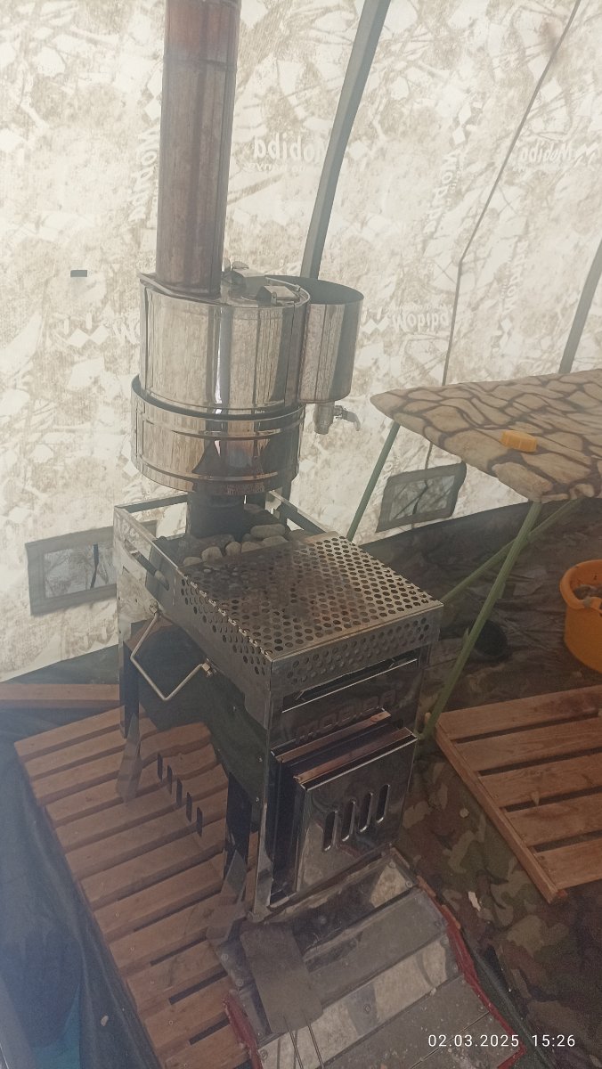

Продолжаем тестить.
Медиана-8 с Парафон-4 в МБ-103М3,в полном объёме, без перегородки сразу. На крыше ИЗН,пол утеплён,полоки высотой 750 и 600.
Показометр на высоте 1,5 метра,или сидя на высоком полоке,в районе плеча. Топливо брикеты,разок добавил обрезки досок,но кроме потрескивания и запаха сосновых дров,жара сильного не дали,на вид сухие,горят,но не брикеты.
Парафон поднят на высоту 15 см+- ,обрезанной трубы.
Начинаю уже привыкать,первые 30-40 минут преобладает влажность. Камни прогрелись и пошла стабильность,температура 70-75 при влажности 40% +-5%.
Подача на камни,ты ощущаешь кожей,но показометр,почти не меняется или не успевает,максимум на +-5,и опять 70-75 на 40-45.
Стабильность.
Это уже когда налили воды и на стенки и на пол тёплый ,паря по очереди, сместилось 65/50.
Вывод,промежуточный, так и будет Парафон-4 использоваться на обрезке трубы,докупить камней мелких-средних,и без верхней корзины-сетки. Поддавая,иногда вода просто сверху по корзине прыгала каплями.
Мало брикетов было,неполная пачка,с КЦ-4, хватило бы,тут нужно чуть побольше.
На улице было -1.
Пока всё. Продолжение будет.
Пи.Си. Понравился в начале, постепенный прогрев,без резкого жара,поначалу думал, что маловато,но по мере прогрева камней, прогрелись и мы тоже. В общем,банный кайф.
Всех с Лёгким паром.

Шалаев Михаил писал(а): 02 мар 2025, 17:46 Марафон поднят на высоту 15 см+- ,обрезанной трубы.
Михаил, для чего поднял парафон-4 на 15 см? Что это даёт? Побольше камней можно положить под него? Или же парофонит мощьнее?
Сообщения: 2703
Благодарил (а): 4585 раз
Поблагодарили: 5520 раз
Re: Медиана-8
Это всё,для подбора кондиций.
Парафонит одинаково,но можно добавить немного камней.

Эта добавка в "немного камней" - незначительная. А вот момент сил, который будет перекашивать Парофон - это не есть гуд. Когда Парофон-4 лежит основание на бортиках печи - так надежнее, безопаснее.
