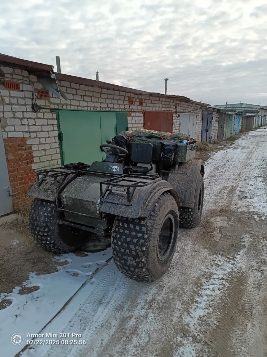

Извиняйте за молчание. Цейтнот по работе. Эксперимент не состоялся. По причине дикой загрузки и усталости. Посему была на отдых застолблена суббота. Погода порадовала морозцем и практически ясным небом, посему был загружен вездеход кайфандрой с накидным тентом и печью КЦ-3 с перегревателем от Жиги-2)
Но об этом я напишу в другой ветке) А эксперимент планирую на это воскресенье. Если не вызовут на работу. Всем лёгкого пара!
