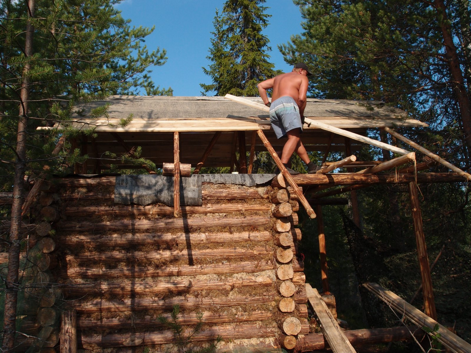

У нас с друзьями в лесах у чёрта на куличках, куда раньше мало кто мог добраться,
построена заимка.
Большой дом
(по таёжным меркам, где-то 3х6), баня на берегу озера.
Раньше туда выбирались почти каждую неделю, и несколько недельных заездов в году. В доме было всё – от запасов тушёнки-продуктов до самовара и сэма в 10л. бутыле.
Но потихоньку рыбу в ближних ламбушках подвыловили,
дичь разбежалась,
а самое главное, по пробитым дорогам поехали непонятные гости, после которых из дома стало пропадать всё, от пластиковой лодки до ложек, не говоря уже о сожжённых в ноль запасах дров. И мы стали чаще использовать дом как становище, выбираясь утром из него в поисках новых мест и возвращаясь к ночи обратно. Но хотелось путешествий без привязки к одному месту, в принципе для этого Мобиба и бралась. На участке её поставил только на время, пока не созрею на стационар-классику-термос. Но распробовав все прелести парогенерирующй печи и того, как дышится при таком объёма чистого воздуха, который успевает прокачаться в единицу времени через приточку, печку и вытяжку, само собой пришло решение оставить Мобибу под стационар, разбирая только для поездок в леса.

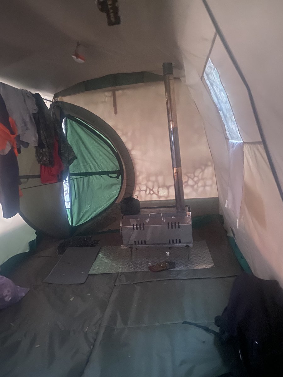

Какие были опасения использования бани стационаром:
Первое опасение – все пишут, что УФ от солнышка не щадит ткань палатки. Краска, конечно, на солнце быстро подвыгорела, но это норм, солнце ничего и никого не щадит, но ухудшение состояния ткани визуально не видно. Узнал об этом только через год, когда пришлось зашивать дыры после взрывных работ.

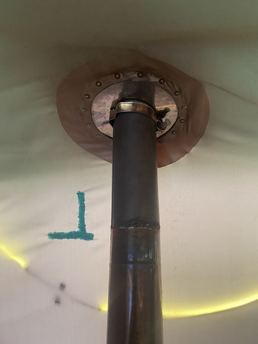

О, это отдельная история про технику безопасности… Пришёл со смены домой, растопил, ушёл домой переодеваться. На улице вдруг БАХ! «Что-то поздно сегодня на щебаводе породу взрывают, к 21 часу время уже». Спокойно попарились, и только через день при растопке печи не смог найти баллон с газовой горелкой. Поиски привели к дыре в палатке за печкой. В итоге крышка закатная баллона между внешним и внутренним слоем, баллон на улице, горелка у соседки в огороде за забором. Оба слоя на вылет, на баке печи вмятина. Растопил, поставил сверху на паробомбу и ушёл. Представляю, как баня раздулась при взрыве баллона, в стационаре, наверное, все стёкла повылетали бы, если не пожар. При зашивании повреждений ткань наружного тента от воздействия солнца рвалась легко при натягивании нитки, попробовал с теневой стороны пошить- всё крепко держит.
В итоге зашил и заклеил герметиком по советам с форума.

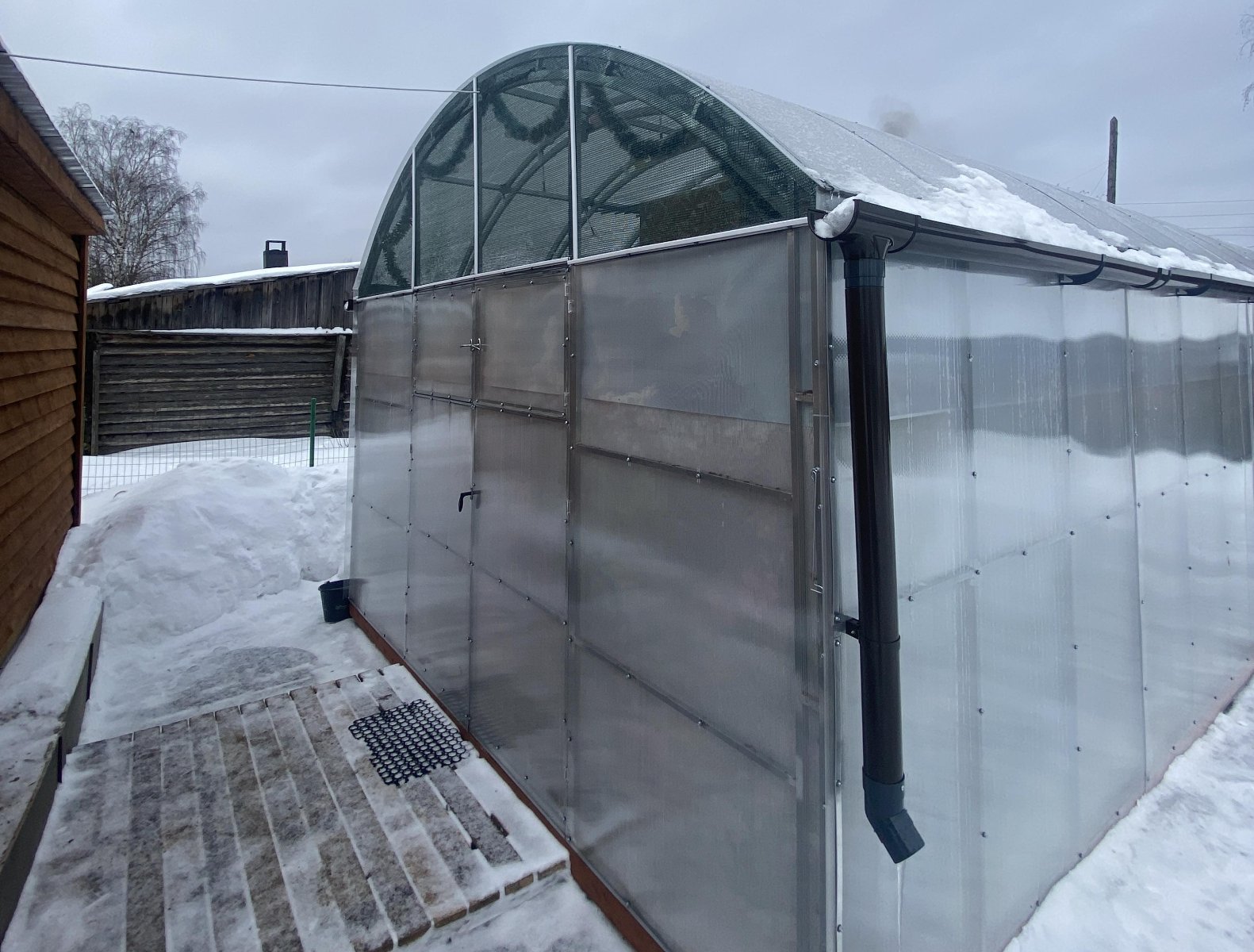

Второе опасение – снег. Даже тонкая шапка снега складывает воздушный промежуток между слоями на крыше, сразу потеря КПД, конденсат и холодные капли на голову в предбаннике. Толстая наледь напрягает дуги каркаса так, что молнию перегородки не застегнуть. Срочно опутал каркас верёвками как паутиной, чтобы слои не соприкасались. ОЗП 24-25 года весь прошёл в очистке бани от снега. Попытка стряхнуть снег постукиванием внутри бани привела ко второму ЧП – расстыковал трубу во время топки. То ещё шоу – стыковать горячую трубу. Сразу появился постоянный компонент трубы – хомут, установленный максимально высоко. Он заодно и приподнимает разделки над уровнем крыши, не давая затечь внутрь воде
В итоге городить огород из тарпаулинового тента – зимой постоянно снег чистить всё равно, строить навес типа сарая – хочется, чтобы всё было прекрасно, а это уже баня в бане. Где-то на форуме читал про идею «А если баню на зиму в парник запихать?». Сказано – сделано. Всё в одном: спортзал, зона отдыха, баня, оранжерея, площадь сбора воды для бани.

Как сейчас выглядит

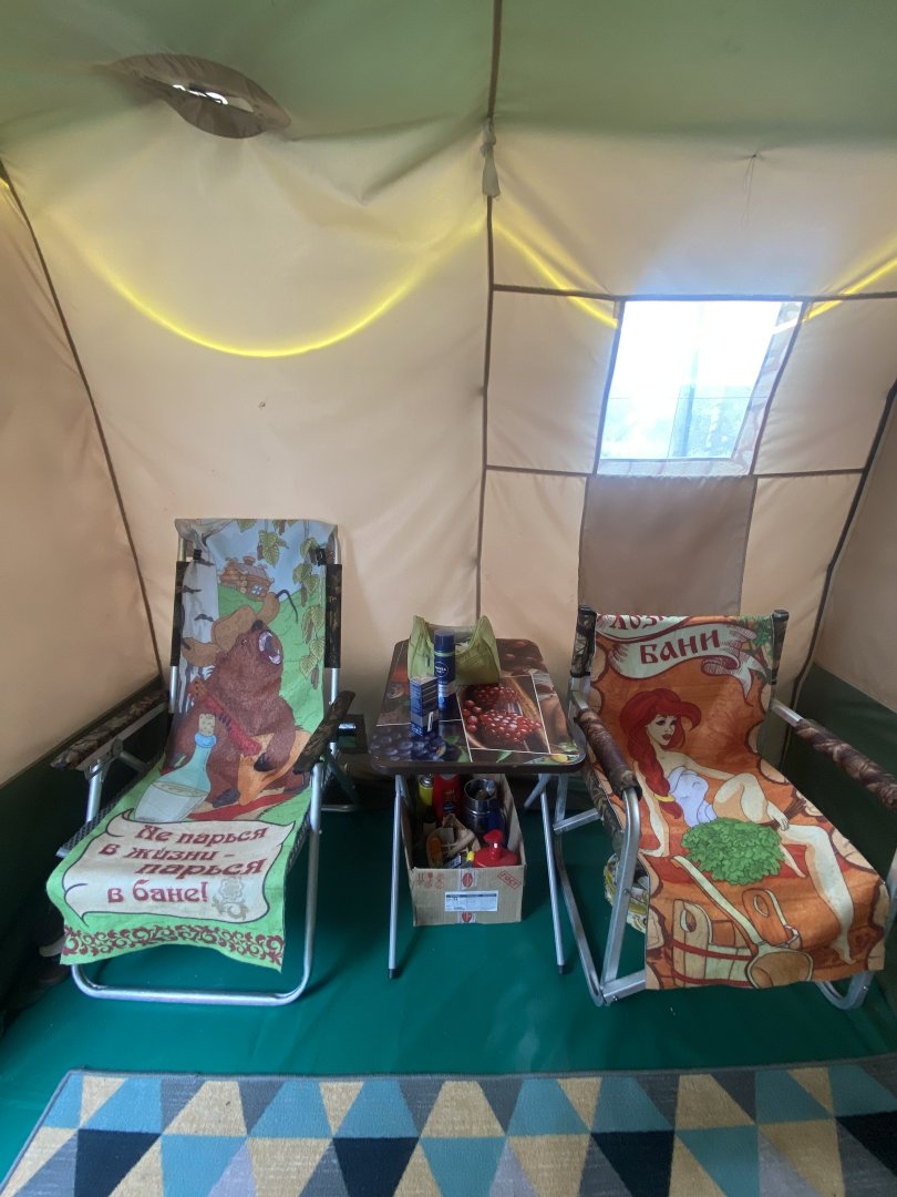

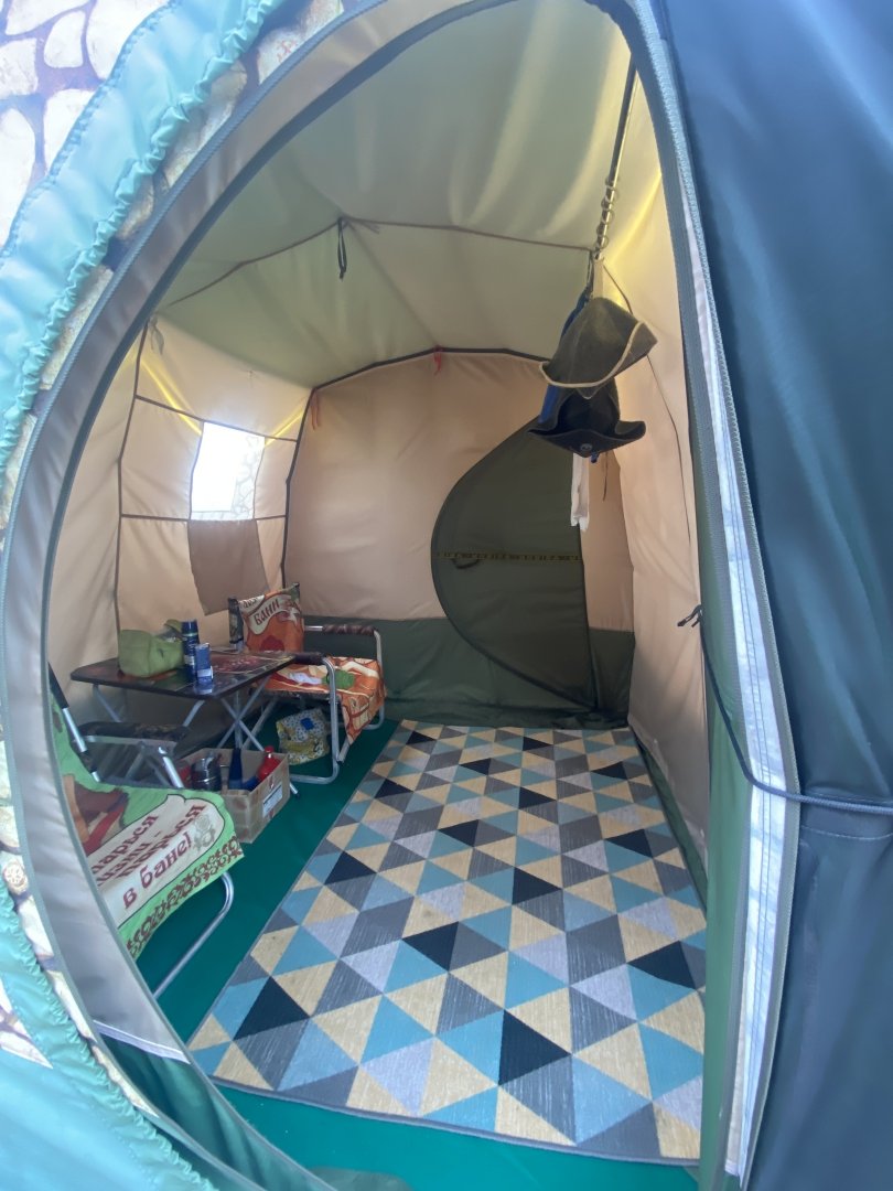

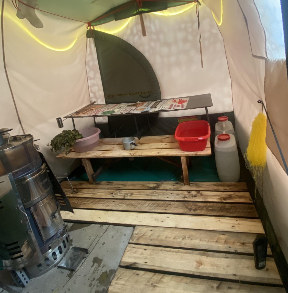

И снова здравствуйте! Может кому пригодится, поделюсь, как у меня получилось бороться с конденсатом, просушкой бани и организовать комфортные тёплые полы в МБ-442 на стационарном помосте, что ооочень оценила вторая половинка.
С конденсатом и сыростью летом всё понятно – двери нараспашку и всё сухо, не считая кошачьей ароматерапии, мать их… С котами отлично справлялась открытая антимоскитка на дверях, а теперь и Мегаукрытие-теплица.
Зимой всё намного печальнее, в промежутках между банями всё внутри покрывается шубой инея, и пока не прогреется при топке, в предбаннике сидеть не очень комфортно. Но есть-же готовое решение от Мобиба – ПДГ! И через месяц на положенном ей по штатному расписанию месте прописалась Мегасогра.
Кайф! Мощности печи даже на минималках хватает для комфортных посиделок в предбаннике в любой мороз, а после парений набьёшь полную топку, и к утру баня сухая. Единственное: место, конечно, крадёт в предбаннике печка, но для двоих – шикарно.
Чтобы не собирался конденсат зимой в теплице, а летом не было жарко, в верхние арки вместо поликарбоната натянута агросетка.

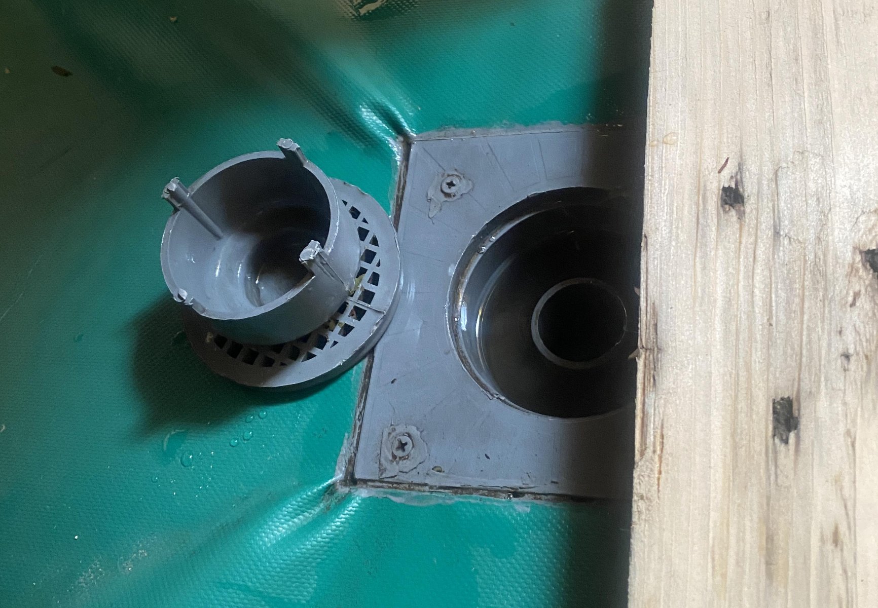

С полами чуть сложнее. У меня был сделан классический помост из досок по деревянным лагам-брёвнам, не проливной, с уклонами к сливу, постелен ПВХ-630, слив организован под полоком в приямок под полами, заполненный битым кирпичом. Между грунтом и полом свободно гуляет воздух для просушки.
Нам, мужикам, понятно: пришёл ещё до закипания воды, плеснул чуть пихты в кружку с водой на баке печи, завалился на полок, словил кайф от ощущения опускания парового пирога при начале парогенерации. После активного махания веником полы прогреваются, и уже нет дискомфорта по ногам. Но супруге всё-таки по ногам прохладно, + тянет холодом со слива.
Желание женщины – закон. Летом кап. ремонт помоста: чтобы не разводить улиток и сырость под баней, вывел слив серой 50-ой трубой за пару метров в новый приямок, поставил гидрозатвор (зимой после бани просто снимаю его, и ничего не вмерзает).
В трубу загнал кабель греющий на всякий случай, уже один раз пригодился, включал, когда в морозы прихватило слив.
