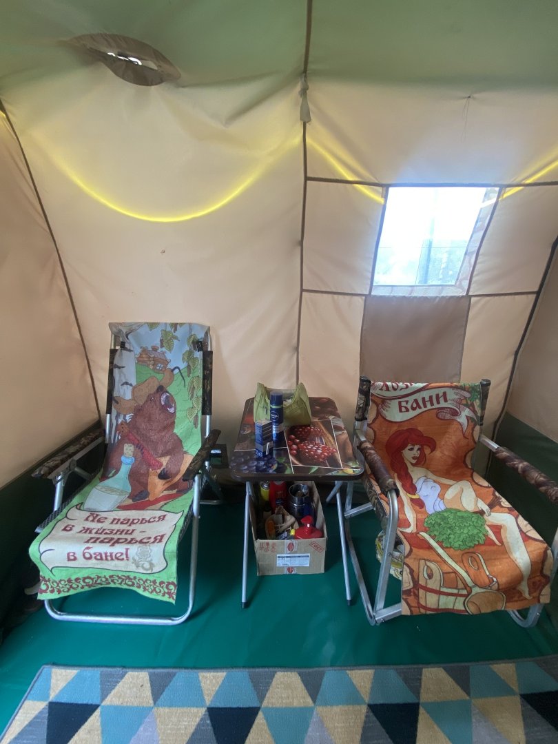

И снова здравствуйте! Может кому пригодится, поделюсь, как у меня получилось бороться с конденсатом, просушкой бани и организовать комфортные тёплые полы в МБ-442 на стационарном помосте, что ооочень оценила вторая половинка.
С конденсатом и сыростью летом всё понятно – двери нараспашку и всё сухо, не считая кошачьей ароматерапии, мать их… С котами отлично справлялась открытая антимоскитка на дверях, а теперь и Мегаукрытие-теплица.
Зимой всё намного печальнее, в промежутках между банями всё внутри покрывается шубой инея, и пока не прогреется при топке, в предбаннике сидеть не очень комфортно. Но есть-же готовое решение от Мобиба – ПДГ! И через месяц на положенном ей по штатному расписанию месте прописалась Мегасогра.
Кайф! Мощности печи даже на минималках хватает для комфортных посиделок в предбаннике в любой мороз, а после парений набьёшь полную топку, и к утру баня сухая. Единственное: место, конечно, крадёт в предбаннике печка, но для двоих – шикарно.
