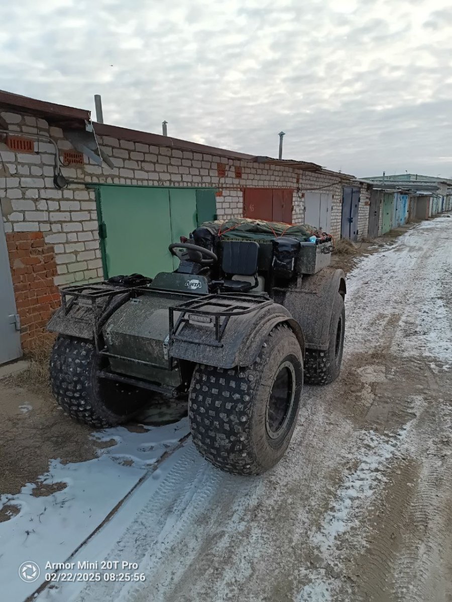

potapov sergey4 писал(а): 20 фев 2025, 13:57 Вот если в субботу не будет выездной бани, то в воскресенье замучу именно такую связку
Извиняйте за молчание. Цейтнот по работе. Эксперимент не состоялся. По причине дикой загрузки и усталости. Посему была на отдых застолблена суббота. Погода порадовала морозцем и практически ясным небом, посему был загружен вездеход кайфандрой с накидным тентом и печью КЦ-3 с перегревателем от Жиги-2)
Но об этом я напишу в другой ветке) А эксперимент планирую на это воскресенье. Если не вызовут на работу. Всем лёгкого пара!
