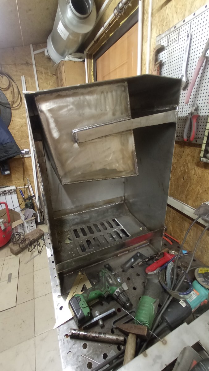

Шалаев Михаил писал(а): 23 ноя 2024, 06:25 Продолжайте,печь делайте,и покажите в действие,интересно.
Вот здесь, viewtopic.php?p=79226#p79226 ,один из форумчан,печь Ультра усилил,сначало хотел в утиль после долгих лет эксплуатации,но нет,не смог выкинуть.
Сделаете печь ,для стационара,потом палатку замените на баню из,ну например из бруса толщиной 45-50 мм,это лично мои предположения.
У меня кстати в планах баню палатку заменить на каркасную термос... Мобиба конечно для походов всегда останется с нами но возле дома хочется стационарку тем более по характеристикам печь которую делаю подходит для парилок до 18 кубов

А по поводу разновидностей материала я всё таки подумал бы хоть вы и пишите цена сильно выше будет хотя по факту на печку уходит можно сказать 1 лист нержавейки 0.8мм, техпроцесс не поменяется цена листа ну реально выше тысячи на 2... Зато:
Преимущества нержавейки AISI 304:
устойчива к окислению,
устойчива к высокой температуре,
отличная свариваемость.
Эксплуатационные характеристики AISI 304:
Кислотоустойчива.
Устойчива к агрессивным средам природного или техногенного происхождения.
Жаропрочна, т.е. способна сопротивляться пластической деформации и разрушению при высоких температурах.
Жаростойка, т.е. способна сопротивляться газовой коррозии при высоких температурах в течение длительного времени (до 850 градусов).
Сталь AISI 304 не магнитится.
Экологична. Позиционируется в качестве пищевой нержавейки Inox.
Нержавеющая жаростойкая (ферритная) сталь AISI 430
Являясь сравнительно недорогой, легированной и коррозионно стойкой, сталь AISI 430 имеет хорошую стойкостью к образованию окалины до температуры 850-900 градусов.
Эксплуатационные характеристики AISI 430:
Жаростойкая, способна сопротивляться газовой коррозии при высоких температурах в течение длительного времени (до 900 градусов).
Экологична, в ней отсутствуют токсичные вещества.
Сравнение нержавеющих сталей AISI 304 и 430
Сталь AISI 430 при меньшей стоимости, большей жаростойкости более хрупкая и сравнительно плохо сваривается. Эта сталь чаще используется в декоративных целях. Сварные конструкции из нее достаточно хрупкие, а сварные швы - самое слабое место.
Сталь AISI 430 менее кислотостойкая, чем AISI 304, поэтому дымоходы из нее прогорают быстрее. Их разъедает кислотный конденсат. получаемая в результате работы печи кислота. Сталь AISI 430 магнитится, поэтому ее легко вычислить при проверке обычным магнитом. Более качественная нержавейка AISI 304 не магнитится.
Сталь AISI 304 (INOX) – жаропрочная, не боится высоких температур при работе печей. Она отлично сваривается благодаря высокому содержанию никеля и теряет магнитные свойства.
Также AISI 304 устойчива к химическим воздействиям, не выделяет вредных веществ. Поэтому она дороже и относится к высокому классу пищевой нержавеющей стали.
Выдержка из интернета ... Был бы выбор в покупке ваших печей маркой стали 304 или 430 с разницой тысяч в 5 я бы выбрал однозначно 304

А цель снова не ясна, зачем нужна печь, если не понятно для какой бани ее делать.
ЗЫ Что-то я на рынке не встречал стационарных банных печей из 304 стали. 430, 439, 409, любимая некоторыми "котловая" 09г2с и нонейм черный, ну чугун всех вкусов.
ЗЗЫ а вам не сказали в интернете, что КТлР у 304 гораздо больше чем у 430?
И еще ЗЫ:
Чем моднее плитки индукция, тем больше нерж.посуды "специального качества" для вашей индукционной плиты из 430 стали. Сендвичи дна 304-ферритка-304 уходят в небытие с каждым годом.
Сам имею автоклав, самогонный и еще несколько кастрюль из 430 стали не не видел на них проблем за несколько лет.

На форуме,если полистать и почитать внимательно,каждые полгода нержавейку обсуждают. Всё по кругу,ни чего не меняется,только пользователи. Хотя я не прав, палатки и печи обновляются и новые впечатления.

В плане проявления своих умений и знаний - конечно, пусть, и это очень хорошо.
Просто я не зря спрашиваю, что должно быть в итоге? Ехать или шашечки.
Вот один пример из жизни.
Насмотрелся один человек интернета, наслушался советов на форуме, из каждой темы натаскал самое лучше... И делал себе самую лучшую баню, судя по тем рекомендациям, что он вычитал. Потрачено было много сил, средств и времени. Но на деле оказалось, что, почему-то в парной холодно, стены плачут и обещанного не выходит.
А почему? Ответ простой, советы были из разных сфер применения и для разных концепций бань.
Массивная отделка не обрезной доской 5см толщиной доской было в совете, он обшил 7сантиметровой, которую с трудом нашел "через завсклад, через товаровед..." (ну, помните...). Чем толще - тем лучше был девиз. Полок был из той же "оперы". Про паровой пирог начитался, что надо высокие потолки... что там советуют 2,2..2,3м? - фигня, сделаю 3,0! Больше, это же лучше!
Печь. А печь то в тех рассуждениях была кирпичная, которую топить надо за сутки и настаивать массив дерева в парной. Но он нашел то, что лучше - типа КЦ-1, но стационарную. Тот, кто ее выпускал (это не Мобиба, если что) далеко находится на юге, и уверял, что это лучший вариант из всех печей и она ему недавно заменила его старую кирпичную сходу, слету и сразу. И дрова она нюхает по чуть-чуть и баню готовит за 7 минут от спички...
Ну, поняли, что вышла химера, причем не жизнеспособная баня. Концепт теплоемких парных и печей не дружит с технологией "палаток" - не теплоемких конструкций 1 в 1, везде надо понимать, что двигатель от мопеда не подходит в КАМАЗ.
Не говоря о лучшей саунной печи, которая не сделает баню... Или когда берут "лучшую банную печь", где конструктор печи делал все, чтобы печь грела только камни, но ни йоту не грела парную, и пытаются от нее добиться 120С в парной. Лучшая же, говорили...

Gipson писал(а): 24 ноя 2024, 14:53 У меня кстати в планах баню палатку заменить на каркасную термос... Мобиба конечно для походов всегда останется с нами но возле дома хочется стационарку тем более по характеристикам печь которую делаю подходит для парилок до 18 кубов
Пишите, что собираетесь делать и почему именно так.

Gipson писал(а): 24 ноя 2024, 15:15 А по поводу разновидностей материала я всё таки подумал бы хоть вы и пишите цена сильно выше будет хотя по факту на печку уходит можно сказать 1 лист нержавейки 0.8мм, техпроцесс не поменяется цена листа ну реально выше тысячи на 2... Зато:
Мы давно уже применяем эту сталь AISI 304 при изготовлении баков и некоторых других деталей.

Gipson писал(а): 03 дек 2024, 19:12 Профиль обновил аватарка не грузится да и зачем,
Ну, хотя бы затем, что таковы правила нашего форума. У нас разрешается публиковаться без аватарки только какой-то небольшой начальный период. А далее - в обязательном порядке. Это написано в правилах форума. Если возникают трудности - Юрий Михайлович поможет.
Gipson писал(а): 03 дек 2024, 19:12 По поводу не разобрался в парафоне, ну а там не в чем разбираться стоит завихритель дымовых газов который тормозит и трубка идёт сверху бака вниз на самое расколенное место трубы...
Что вы называете "завихрителем"? Это теплообменник лабиринтного типа, если что.)) Вторая ступень тепловой обработки пара, где сырой пар досушивается до кондиций перегретого пара. "Парофон" - наш самостоятельный зарегистрированный товарный знак. Пишется с большой буквы.
Рекомендую посмотреть приборные тесты натрубных парогенераторов для бани. Тест проводился независимой компанией "РусПар", с которой у нас нет никаких общих дел. Досмотрите до конца видеоролик. Там в конце показаны графики, на которых наглядно представлены результаты замеров. Парофон, благодаря своей запатентованной конструкции эффективнее на голову всего, что предлагается у других производителей. Как говорится - доказано наукой и приборами.
