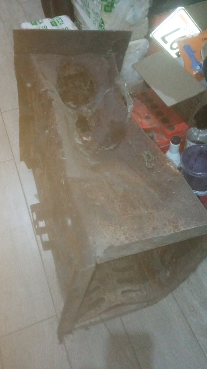

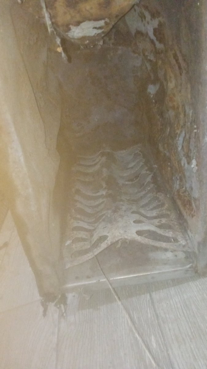

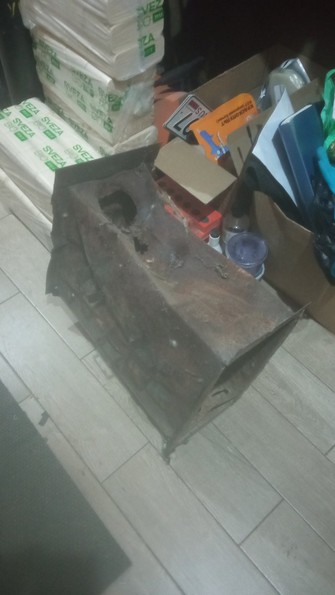

Не поленился сходить сфоткать хвалёную 5 летнюю 430, у бака труба прогорела внутри, кстати у кайфандры та же беда но еще работает пока... Из 304 нержы я переделал 11 ноября 2021 года деформации 0 раскрылись сварочные швы некоторые но это я варил 2 раз в жизни да и капнуть сварки вновь никакого труда, но пока не дымит смысла не вижу... А вот 430 только в мусорку

Для читателей форума, которые наблюдают со стороны. )) Вот Вам наглядный пример. Некий человек под псевдонимом Gipson абсолютно точно не является "подкупленным форумчанином". ))) В особых симпатиях к нашей продукции его не заподозришь. В своих публикациях он едва удерживается на грани, чтобы не перейти черту и не начать хамить. Вон какие фотографии публикует. Ну, все! Обличил, раскрыл глаза на правду. )))
А по сути что он сказал? Подтверждает, что печь у него прослужила пять лет. То есть пятикратно перекрыла гарантийный срок. От себя добавлю, что у других людей и дольше бывает служат наши печи. Но в среднем да, где-то пять лет. И они со временем конечно же деформируются, могут где-то прогореть.
Что будет, если печь для мобильной бани сделать из более толстого металла и взять более дорогой хромо-никелевый сплав типа AISI-340?
